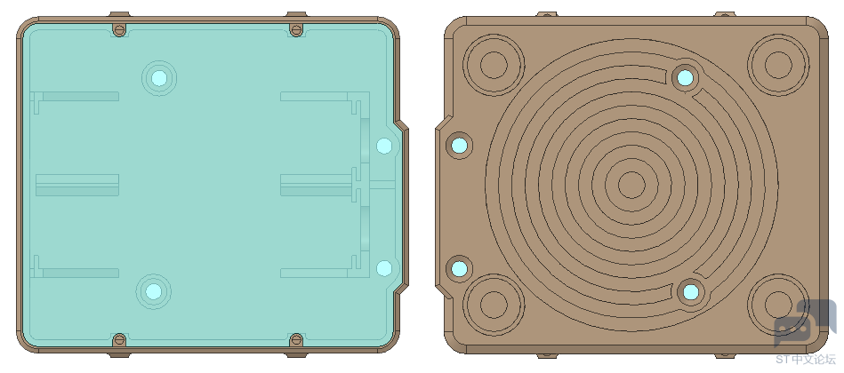

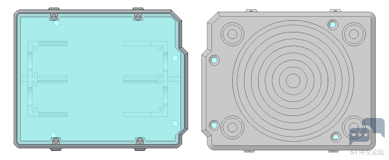

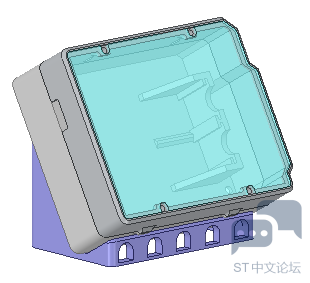

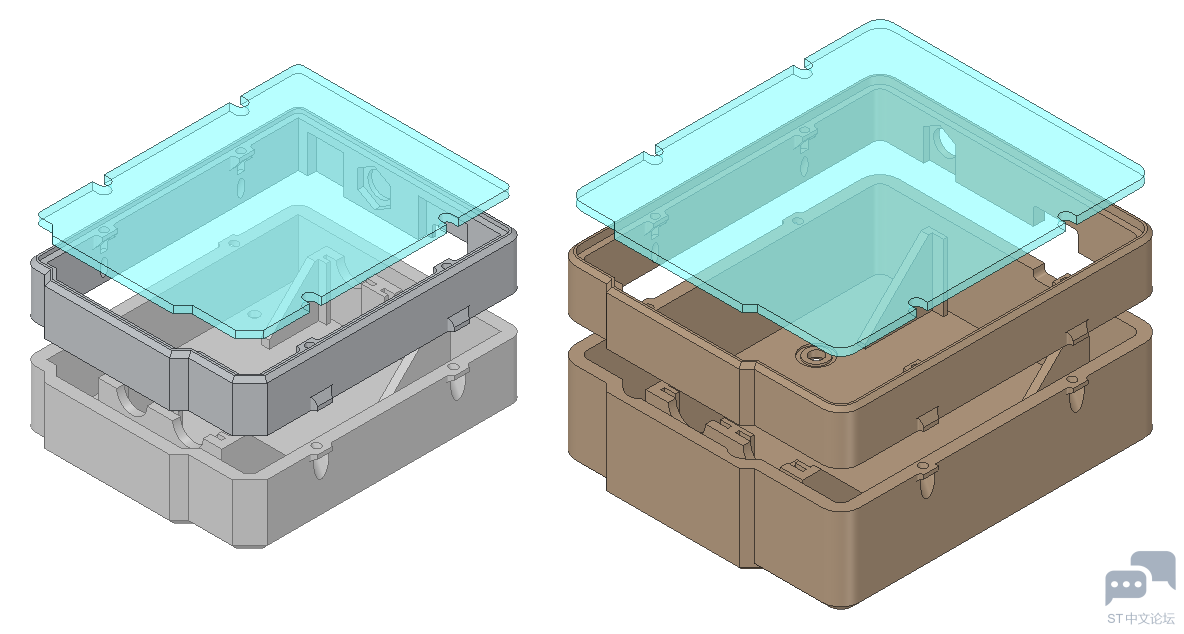

结构说明
1.采用底座+上盖+亚克力盖板的三层结构形式,以2.5mm左右自攻螺丝锁紧(2mm孔)
2.图简单只3D打印一个底座就行了
3.底座有电池仓,Arduino可以放2节AAA电池,Nucleo可以放2节18650电池,不需要就空着。安装电路板需要配合铜柱,高度看自己需要
4.上盖从左到右依次预留DC电源口、SMA天线口、USB口,没有全露出,而是隐藏式,因为有许多不同版本Arduino和Nucleo接口也不一样,需要的时候再切开
5.亚克力,很漂亮,完了
