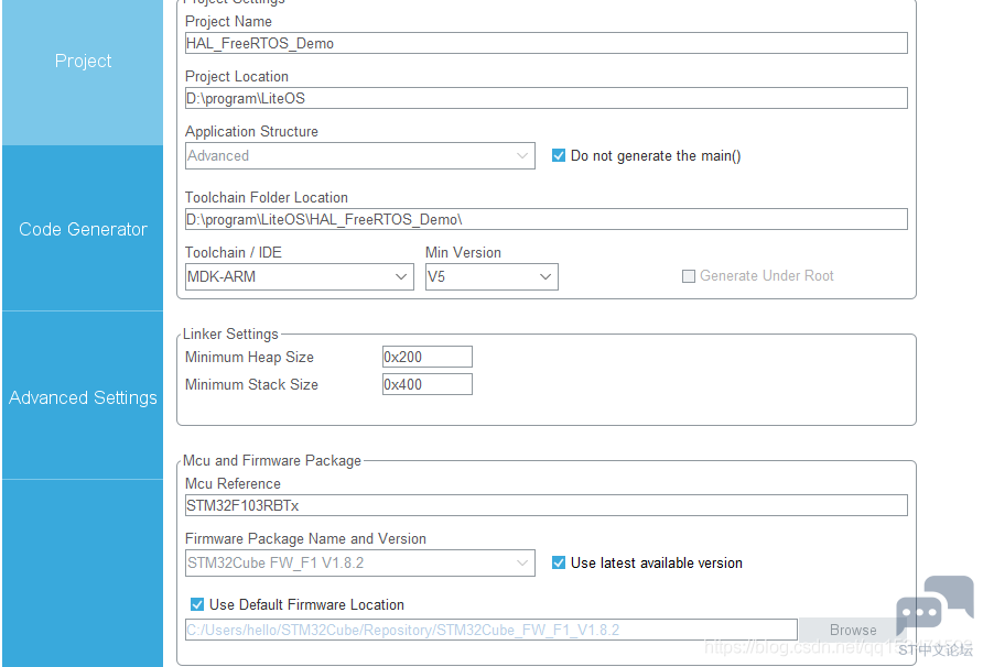

使用STM32CubeMX创建裸机工程:

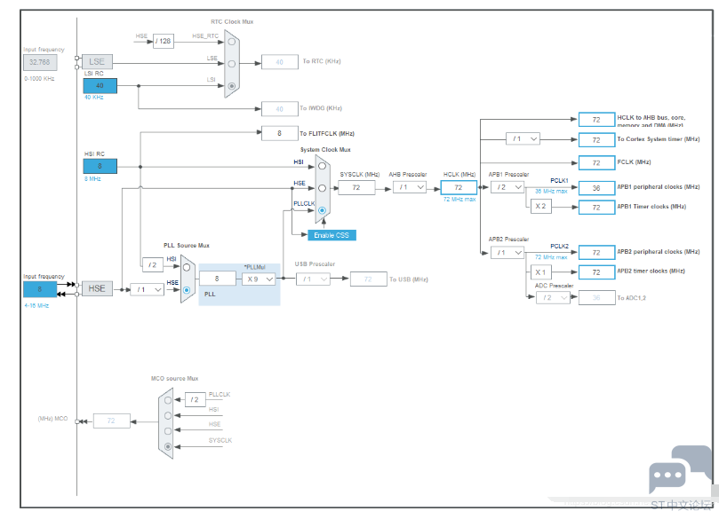

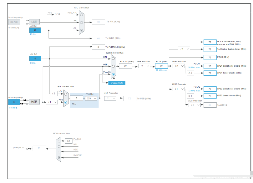

这里我是用的芯片是STM32F103RBT6,时钟主频为72MHz,配置时钟树:

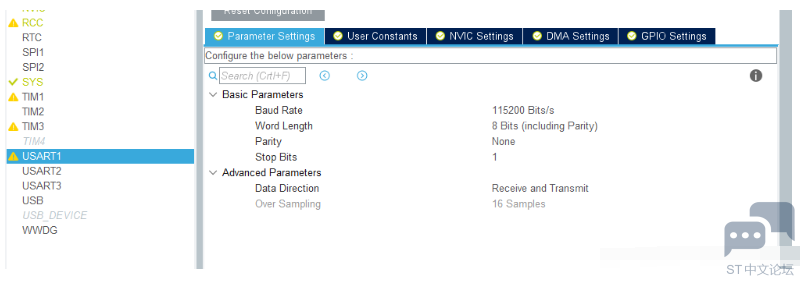

配置调试串口1:

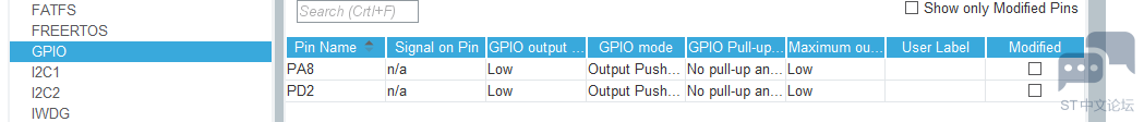

配置两个LED灯:

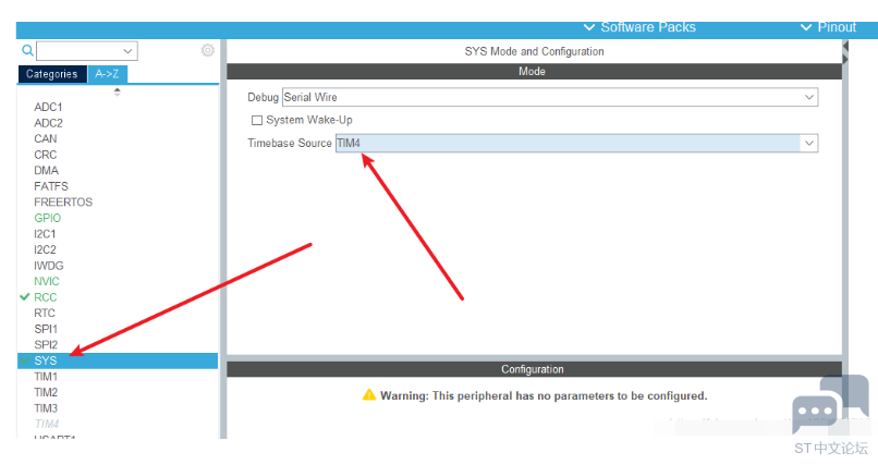

由于FreeRTOS使用系统嘀嗒定时器当作心跳,HAL库也使用了这个定时器当作超时计数用,FreeRTOS和HAL库不能同时使用SysTick定时器,所在在这里将HAL库的定时器改为其他的定时器,我改成了定时器4:

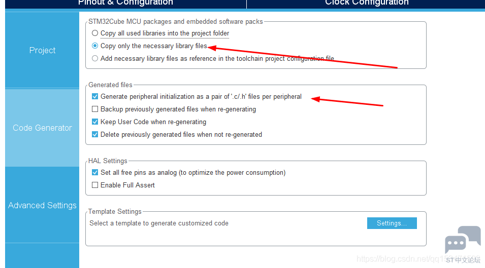

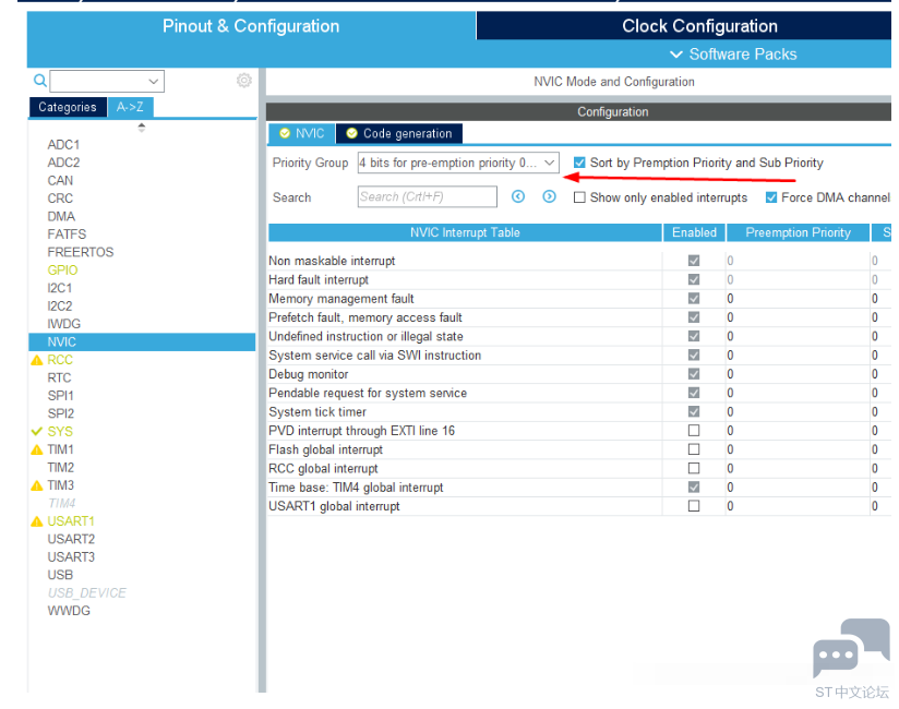

配置中断,注意这里一定要选择组4,也就是全部为抢占优先级:
输出工程:

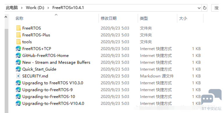

(二)移植FreeRTOS
解压FreeRTOS源码包有如下文件结构:

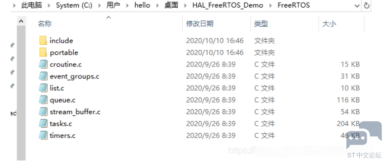

在Keil工程目录下新建FreeRTOS文件夹用于存放freertos的源码。

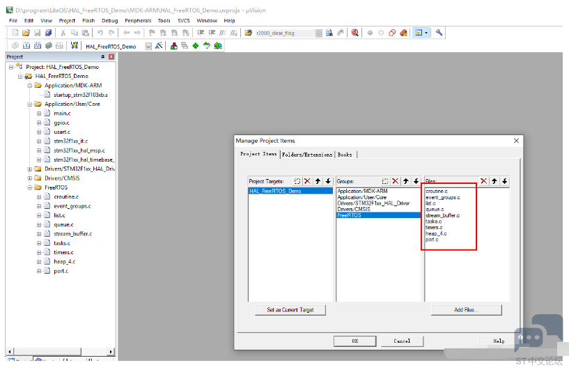

拷贝FreeRTOS/Source/文件夹内的以下文件,放入keil工程目录FreeRTOS文件夹内,效果如下图:
在Keil中将FreeRTOS源码加入到工程内:

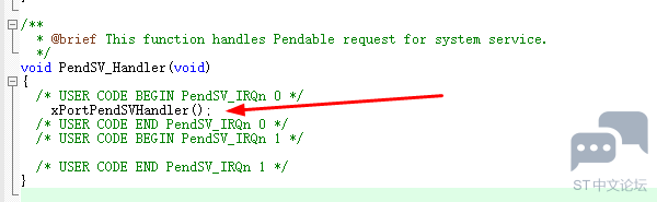

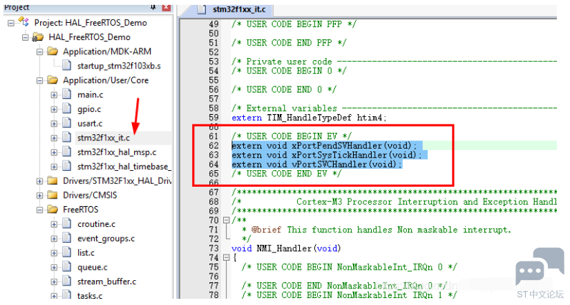

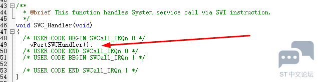

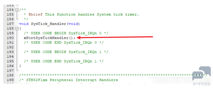

打开stm32f1xx_it.c文件,在头部添加FreeRTOS的三个函数导入:
  1. extern void xPortPendSVHandler(void);
  2. extern void xPortSysTickHandler(void);
  3. extern void vPortSVCHandler(void);
在函数SVC_Handler中添加函数调用:
在函数PendSV_Handler中添加函数调用:
在函数SysTick_Handler中添加函数调用:
