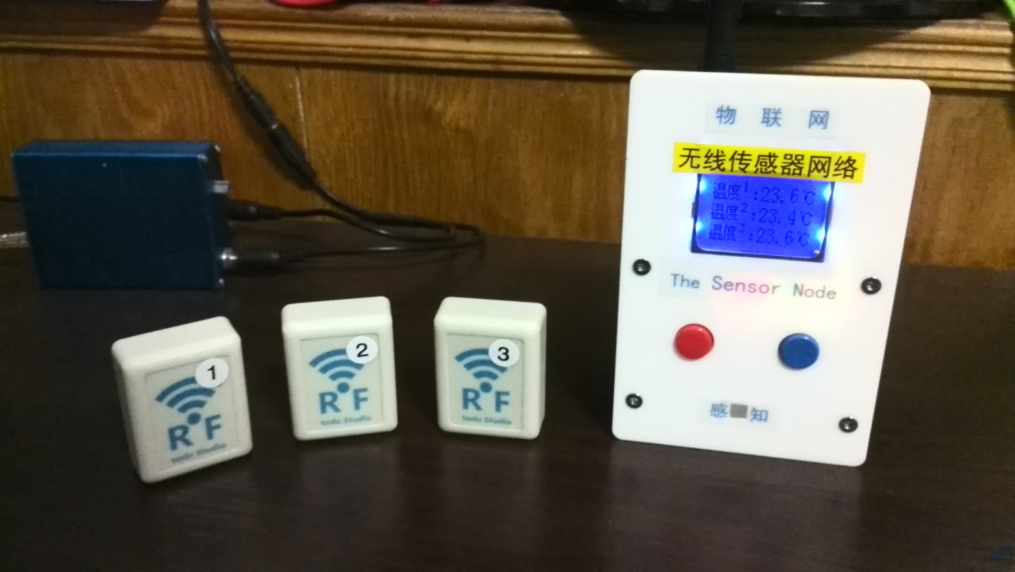

项目描述的场景很简单:1台接收机对应6个发送节点,发送节点是电池供电可超低功耗休眠,定时每2分钟唤醒一次,然后读取温度传感器数值并发送给接收机,接收机收到后在屏幕上显示此节点温度值。

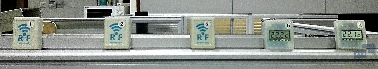

发送节点设计了两种外观,一种是无屏的,一种是带4位段码液晶的,电池用的是CR2032纽扣电池,并且两种外壳当时都做了透明不干胶贴,成本还非常低。

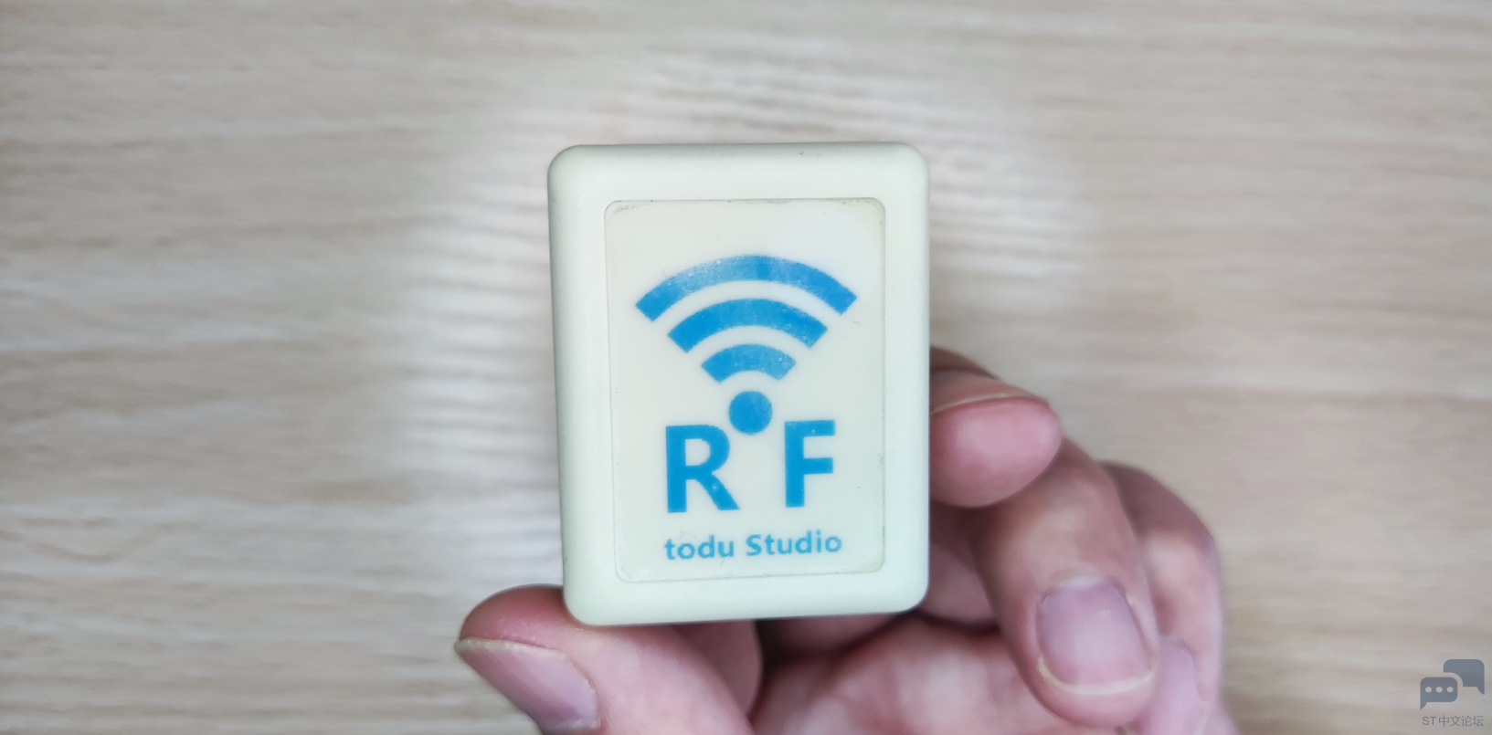

无屏发送节点方案:Sensor_NRF24L01,MCU采用20脚STM8L101F3P6(STM8L051F3P6也可),无线采用安信可直插nRF24L01模块,温度传感器采用直插DS18B20,安装CR2032纽扣电池,外壳选用巴尔BMD60012(比1元硬币稍大)质感和表面比3D打印效果好很多。我很喜欢无屏这个方案,小巧又好组装,用于别的项目也很nice

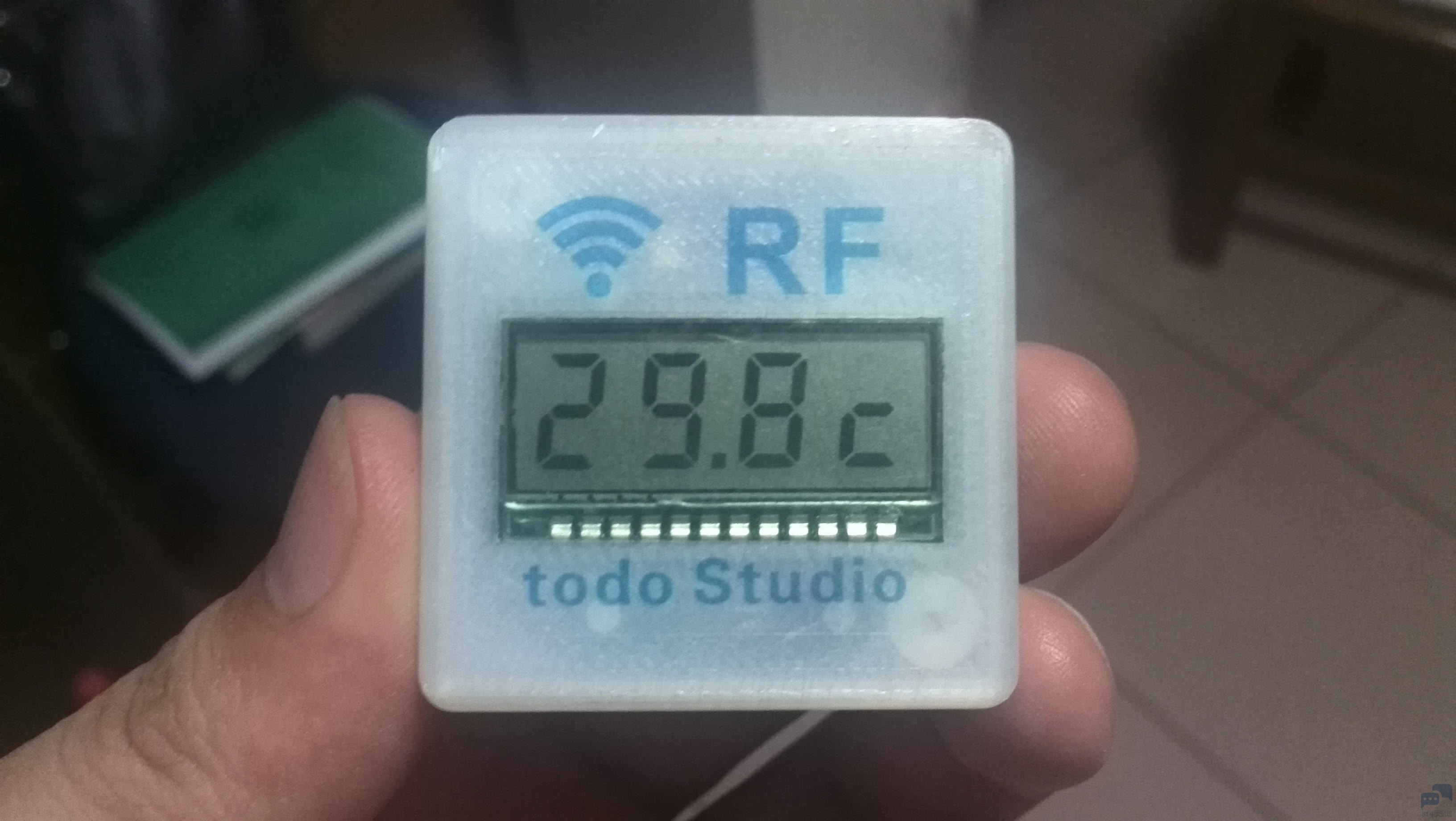

有屏发送节点方案:Sensor_NRF24L01_LCD,MCU采用32脚STM8L152K4T6(STM8L152K6T6也可),无线采用安信可贴片nRF24L01模块,温度传感器采用直插DS18B20,安装CR2032纽扣电池,外壳本来打算选用巴尔BMD60025和BMW50024,但是开屏幕孔实在费劲(没有铣床用手抠效果一般),后来就画了一个外壳3D打印来用。

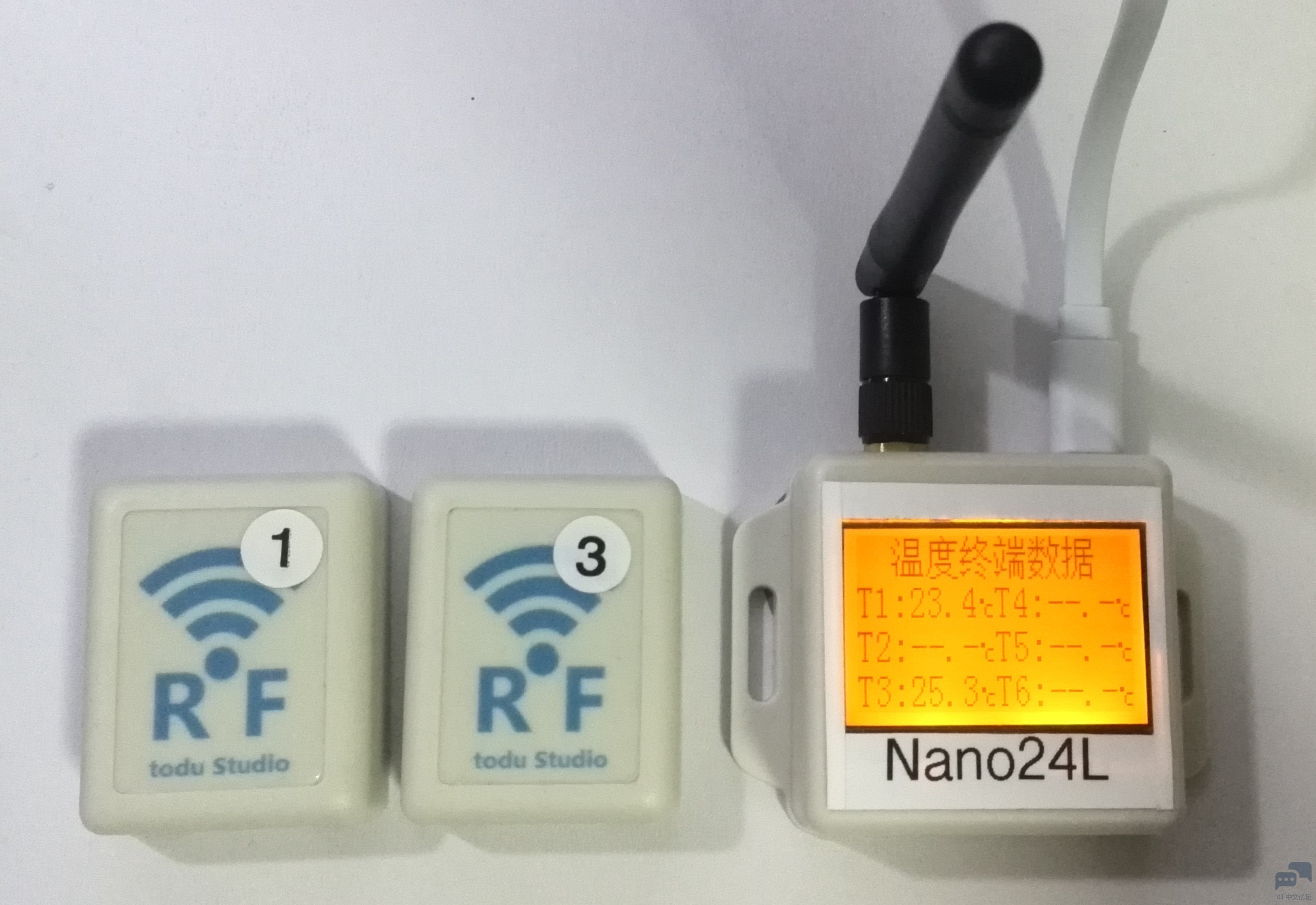

接收机硬件方案:Sensor_Nodes_Nano24L,MCU采用32脚STM8L151K4T6(STM8L151K6T6也可),无线采用安信可直插带PA方大nRF24L01模块,AAAx2电池或自己找个USB转3.3V小板供电,外壳选用巴尔BMW50028,没来得及画一个3D打印,屏幕开孔是手抠的(因为当时想做一个就行)
本项目的无线通信部分,实际上就是实现nRF24L01芯片可一对六接收的效果,即接收端设置六路接收通道地址,分别对应六个发送端地址,就能同时接收六路数据了。
