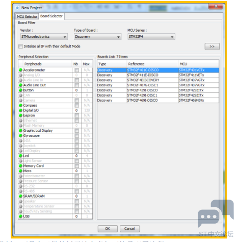

1/在 STM32CubeMX 中选择您需要使用的开发板,我们以 STM32F401C-Discovery 板子为例(在选择板子的时候,是不需要需改时钟配置+管脚配置的,所以流程更加简单)

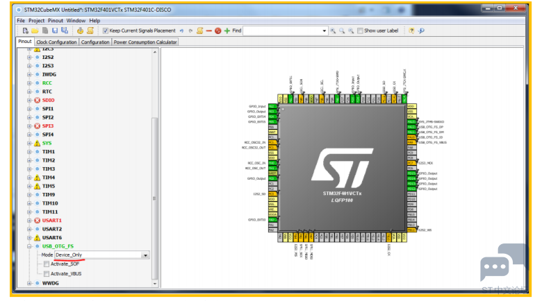

2/在 Pinout 中选择 USB OTG FS 选项中的 Device Only 选项。

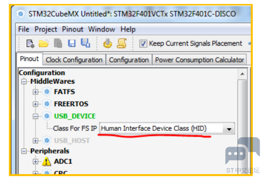

之后在 Middleware 中选择 USB Device 选项中的 Human Interface device class

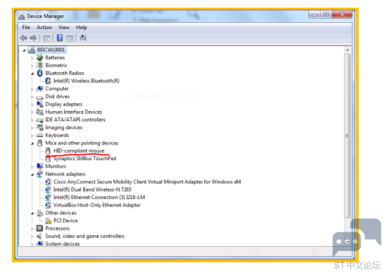

3/直接生成工程,并编译下载到 STM32F401C-Discovery 板子上就可以验证了。如果可以看到 HID 的设备,那么就是 USB部分的硬件联系没有什么问题了.
