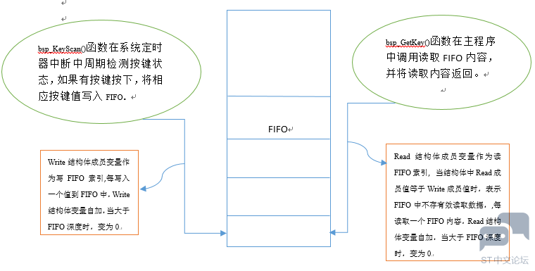

3、按键FIFO代码的设计
3.1 按键FIFO代码主要框图
bsp_KeyScan()检测到按键状态时以3*x+1关系计算出(x代表按键编号)写入FIFO值,例如:
FIFO中读取值1---------------->按键1按下
FIFO中读取值2---------------->按键1弹开
FIFO中读取值3---------------->按键1长按

bsp_key.c文件中核心函数是bsp_DetectKey(),这个函数先通过函数指针调用检测按键GPIO口状态的函数,判断是否有按键按下。
       检测到按键按下时先进行相应的消抖操作,消抖持续时间通过bsp_key.h中定义的宏 KEY_FILTER_TIME设置。确定按键按下后,如果在此之前按键是松开的就把相应标志位置位,把按键按下的状态值写入到FIFO
中。如果使能了检测按键长按功能(LongCount>0),程序会继续检测按键是否达到长按时间,如果到达长按时间,将长按状态值写入到FIFO中,在继续检测是否支持长按时状态连续发送功能,如果使能了长按时连
续发送功能(RepeatSpeed>0),达到周期发送时间时,会继续写入FIFO按键按下状态值。
  检测到按键释放时,首先也会进行相应滤波处理。确认按键松开后,若之前按键处于按下状态,会将检查到的按键松开状况写入到FIFO中,然后清除长按、重复发生的计数值,为下次查询做准备。
