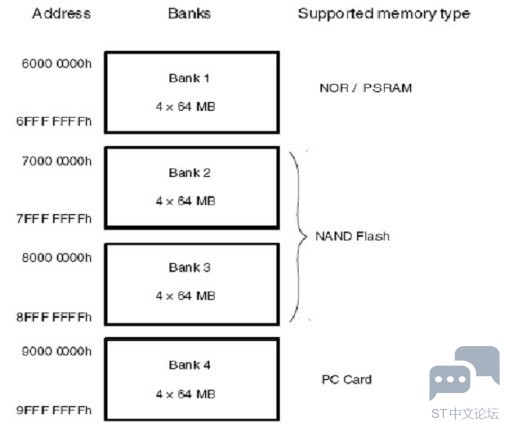

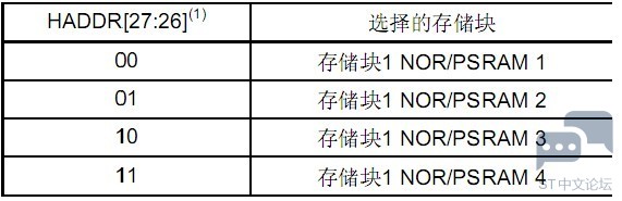

![]() FSMC对外部设备的地址映像从0x6000 0000开始,到0x9FFF FFFF结束,共分4个地址块,每个地址块256M字节。可以看出,每个地址块又分为4个分地址块,大小64M。对NOR的地址映像来说,我们可以通过选择HADDR[27:26]来确定当前使用的是哪个64M的分地址块,如下页表格。而这四个分存储块的片选,则使用NE[4:1]来选择。数据线/地址线/控制线是共享的。 NE1 ->Bank1 NE2->Bank2 NE3->Bank3 NE4->Bank4 若 NE1 连接, 则
![]() 每小块NOR/PSRAM 64M 第一块:6000 0000h--63ff ffffh (DATA长度为8位情况下,由地址线FSMC_A[25:0]决定;DATA长度为16位情况下,由地址线FSMC_A[24:0]决定) 第二块:6400 0000h--67ff ffffh 第二块:6800 0000h--6bff ffffh 第三块:6c00 0000h--6fff ffffh 注:这里的HADDR是需要转换到外部设备的内部AHB地址线,每个地址对应一个字节单元。因此,若外部设备的地址宽度是8位的,则HADDR[25:0]与STM32的CPU引脚FSMC_A[25:0]一一对应,最大可以访问64M字节的空间。若外部设备的地址宽度是16位的,则是HADDR[25:1]与STM32的CPU引脚FSMC_A[24:0]一一对应。在应用的时候,可以将FSMC_A总线连接到存储器或其他外设的地址总线引脚上。 例:STM32F10XX FCMS控制LCD的驱动 FSMC提供了所有的LCD控制器的信号: FSMC_D[16:0] |
