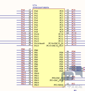

G0是ST新推出的系列,我手上的是ST官方送出的STM32G070RB-NUCLEO板,在峰会上有幸获得。拿到这个板子的第一反应是觉得,它跟STM32F103RB长得好像啊,但一看原理图才发现,G0满满的IO口,IO的占用率高了好多.。

通过配置STM32CubeMX,配置好时钟等外设之后,从原理图上,可以找到LD4接的是A5这个引脚。通过在STM32CubeMX上将该引脚配置为推挽输出模式,点解生成代码即可。STM32CubeMX使用的是HAL库,所以要让LD4交替闪烁,我们使用HAL库上的API

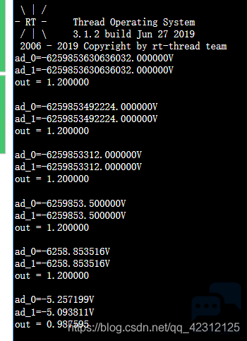

最后讲程序烧写进去之后,将会发现一件很神奇的事情,
会出现这样的情况。原因在于ADC初始化两个通道需要比较长的时间,而慢慢地会回归到正常值。在使用STM32F103ZET6的时候并没有出现这种情况。但是在STM32F429IG上也有过这种情况的出现,因此本虫认为G070RB的ADC功能并没有F1系列的好用。
