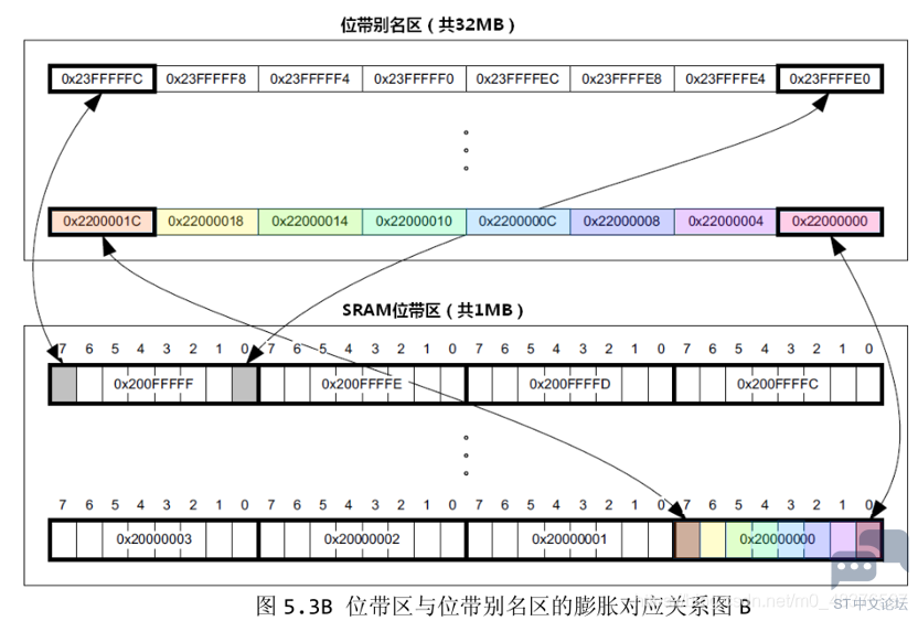

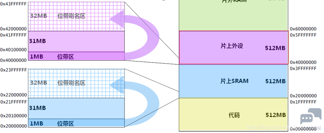

       STM32F1内部是有两个位带区的,如下图所示。
     位带操作分别有片上外设和片上SRAM。我们用的比较多的通常是片上外设的位带操作,一般用来控制GPIO的反转和读取。

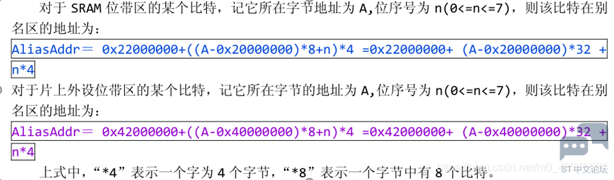

其膨胀对应关系图如下图所示,以SRAM位带操作位例,0x2000 0000地址的第一位,映射到0x2200 0000地址。其用法如下所示:
       当0x2200 0000的内容=1时 => 0x2000 0000的内容=0x01
       当0x2200 0000的内容=0时 => 0x2000 0000的内容=0x00
       当0x2200 0018的内容=1时 => 0x2000 0000的内容=0x40=(二进制)0100 0000
       当0x2200 0018的内容=0时 => 0x2000 0000的内容=0x00

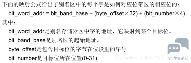

       位带映射地址如下图所示。(中文STM32参考手册P29)
       位带操作的例子如下图所示(CM3权威指南CnR2)
       根据例子可写成通用的式子。
       bit_word_addr = (IN_ADDR_BASR&0xF0000000|0x02000000)+ (IN_ADDR_BASR&0x000FFFFF)*32+Bit*4
       bit_word_addr = (IN_ADDR_BASR&0xF0000000|0x02000000)+ ((IN_ADDR_BASR&0x000FFFFF)<<5)+(Bit<<2)
