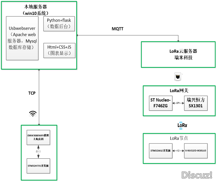

方案说明:总体分3部分,
1数据展示平台、远端的数据采集模块、控制面板1数据展示平台

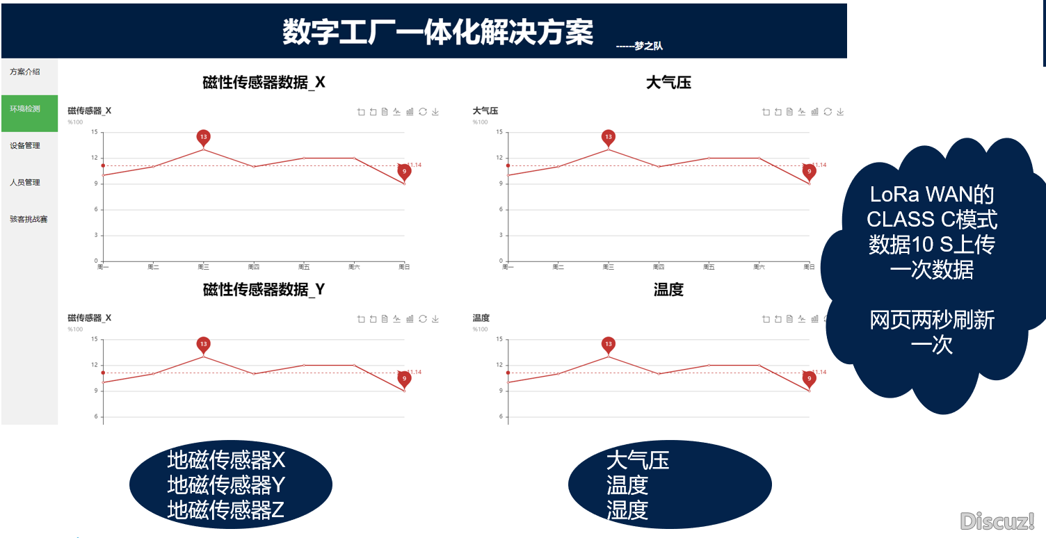

数据展示平台展示数据采集模块的数据,以图表的形式,做一些可视化的展示。
2 数据采集模块
数据采集模块采用LoRa和wifi的形式传输采集到的数据。

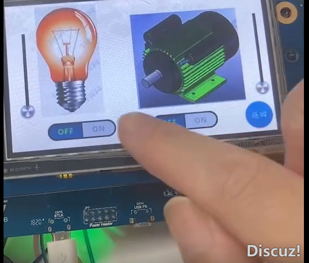

3控制面板
H735做UI,集成一个控制面板,实际这里可以用手机代替。

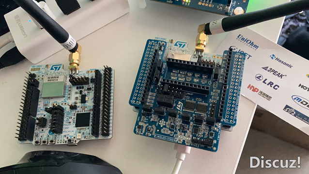

1 数据采集模块
LoRa,据说是远距离低功耗,锂电池能用10年,能传输15Km.实际多远咱家还没试过

3 WEB服务器数据交互
图表用了百度的chars, 蓝色背景,符合ST的风格哈
