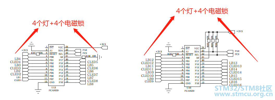

STM32中级联2个PCA9539,怎么对每个IO口进行操作呢?
shengxiaozhu
提问时间:2021-3-3 15:08 /
问答
是否解决:
如上图,第一次接触这个芯片,通过芯片手册说明是A0,A1来控制芯片地址。此时左一图A0是低电平,右图A0是高电平,那么软件上我怎么读呢?
并且我怎么能单独控制每个IO口且互不干扰呢?
3
发布时间:2021-3-3 15:08
3个回答
radio2radio
回答时间:2021-3-3 15:30:54
a0a.1 32b0c
我猜,A0的不同,就有了2个不同I2C从地址。
软件上,读写不同的I2C地址,IO口单独控制很难吗,一定有样板程序。
废鱼
回答时间:2021-3-3 16:16:30
a0a.1 32b0c
A0一个上拉一个下拉,I2C的硬件地址中有A0的描述。通过不同的硬件地址控制不同的IO口。
天地摩登
回答时间:2021-3-4 16:24:00
a0a.1 32b0c
这个就和24C02的操作一样啊 A0 A1是iic地址的一部分。
