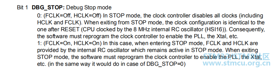

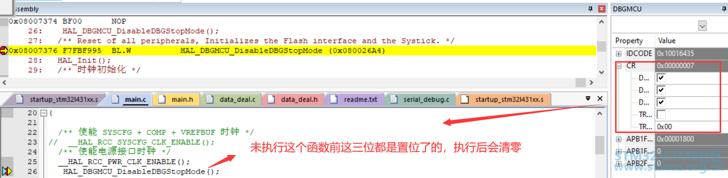

找到解决问题的办法了,HAL_DBGMCU_DisableDBGStopMode();调用这个函数就好了,具体原因是STM32L431烧写完程序的过程以及进入调试后会将DBGMCU_CR寄存器的DBG_STOP位、DBG_STANDBY位、DBG_SLEEP位置位,置位之后的好处是进入调试界面后,不会因为进入停止模式了而导致中断调试。
