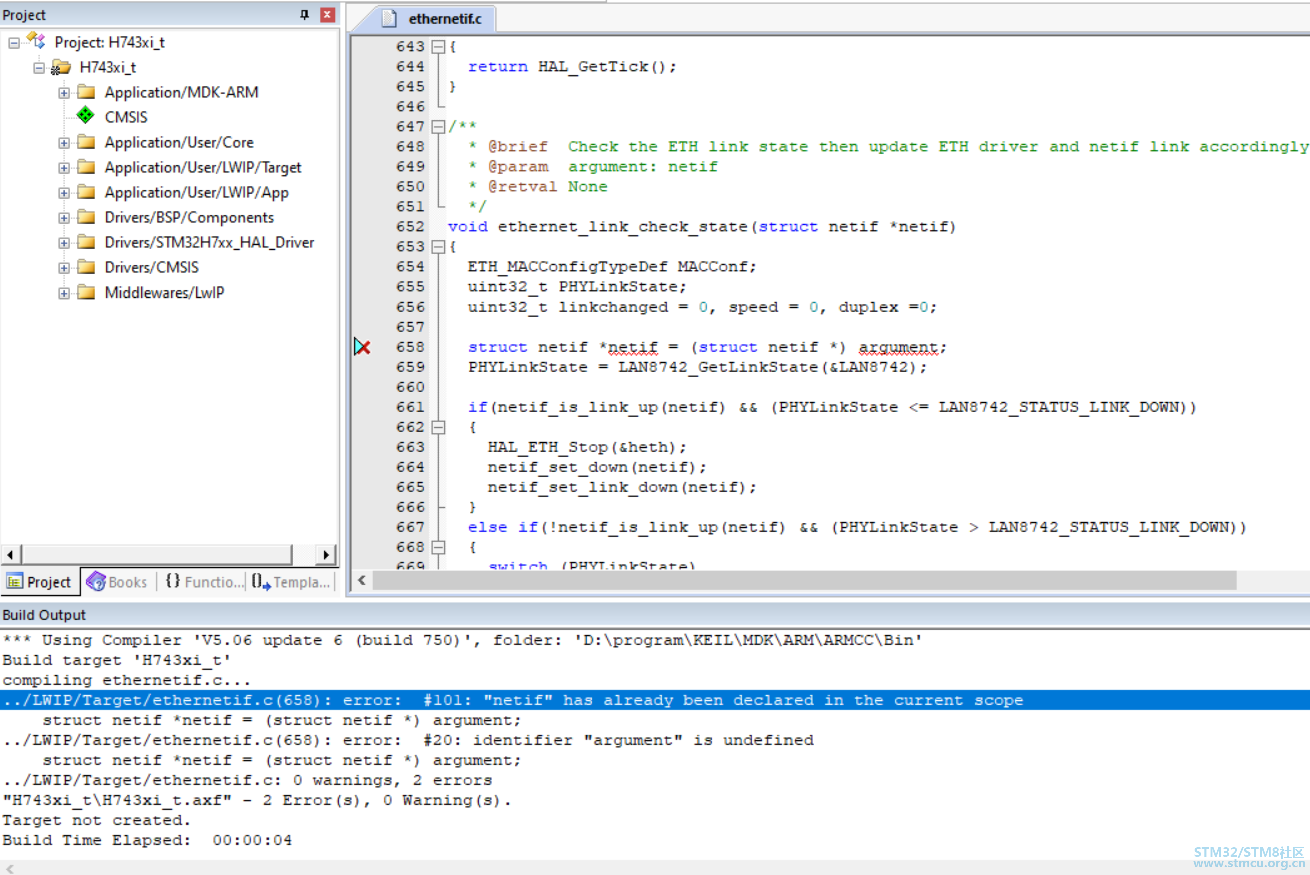

我手上有750的片子想试试下以太网
结果不管是cubeIDE 来做
还是cubeMX生成MDK代码
只要选上ETH都不能编译通过
问下这代码真有人测试过吗
我也试了生成别的H7系列的 全不行!!!
都是更新到新版本的软件
自家IDE都过不了
下面cubeIDE,回复不显示我就重新编辑下 生成代码没改就编译 有大神吗

F7和F4那些生成的代码就能通过
F7我还没去多看 致少网络可以Ping通
H7都不能通过编译

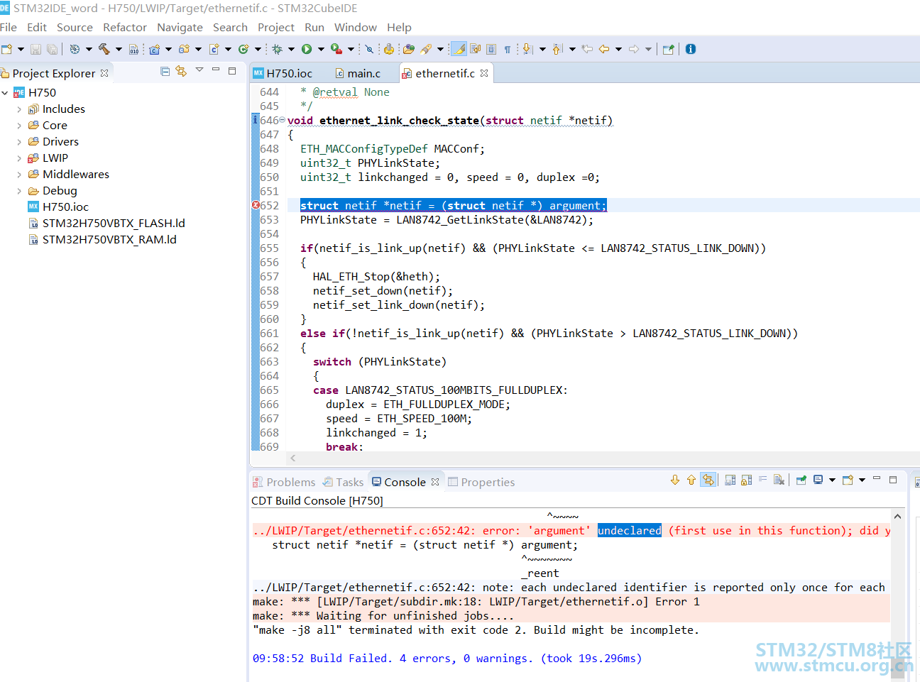

GinZ
回答时间:2020-9-8 11:29:27
a4a.1 32b0c
这个是cubeIDE 的也不能通过
真是神奇了
就只是生成代码什么都没改就编译
都能不通过

我和你的问题一样,也是这里出错。另外H7的PHY芯片配置支持LAN8742,RAM配置的地址KEIL里面有RIAM1和RIAM2选择那个配置指定的0x2400000
