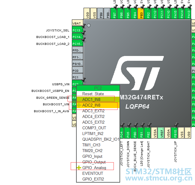

各位大侠: 最近在学习STM32G474芯片,想咨询一下两个问题: (1)看官方提供的数字电源开发板对应的原理图,板子已经集成了STLINK V3E调试接口,用USB直接连接调试即可。 官方的开发板连接http://www.st.com/en/evaluation- ... ;id=AN5497#resource 对应的原理图:http://www.st.com/resource/en/sc ... e-b01_schematic.pdf 有个疑问,如果做设计开发,我以前项目的STM32F103接口的芯片,采用的淘宝买的STLINK V2,用SWD接口的四根线(VCC,GND,SWCLK,SWDIO)就可以连接MCU调试和编程。 所以想问下STM32G474是否也支持STLINK V2的四根线调试和编程? 我的疑问是官方开发板用的是STLINK V3,还有一个疑问官方还用了SWO(PB3)这个接口,因为以前没用过,所以想请教一下这个调试口是做什么用的,假如做项目开发有没有必要引出来(是必须引出来还是可有可无)? (2)第二个问题是在用STM32CubeMX配置引脚时,发现引脚旁边有“+”(加号),这个是不是可以理解成这个引脚可以同时做多个功能使用。

| 有加号是需要共同选用的功能,如果你选了ADC1_8,就必须选ANALOG功能 |
