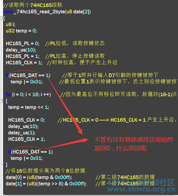

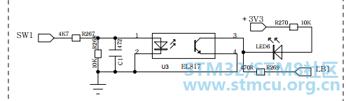

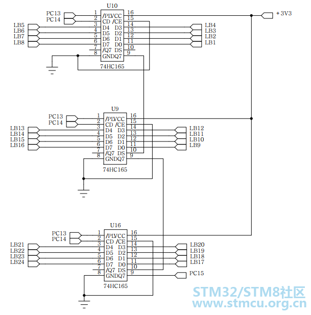

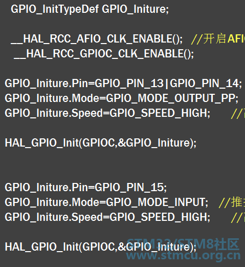

#define HC165_PL PCout(13) //pl #define HC165_CLK PCout(14) //cp #define HC165_DAT HAL_GPIO_ReadPin(GPIOC,GPIO_PIN_15) //Q7 探物传感器的状态是:电平为高(没有物品) 低电平(有物品) 各位大佬帮看看什么原因 |

2. 你确定你那个for循环中CLK的波形没问题? CLK拉高之后稍微延时一下
会不会是 AFIO 设定接脚, 没切换到 GPIO?
