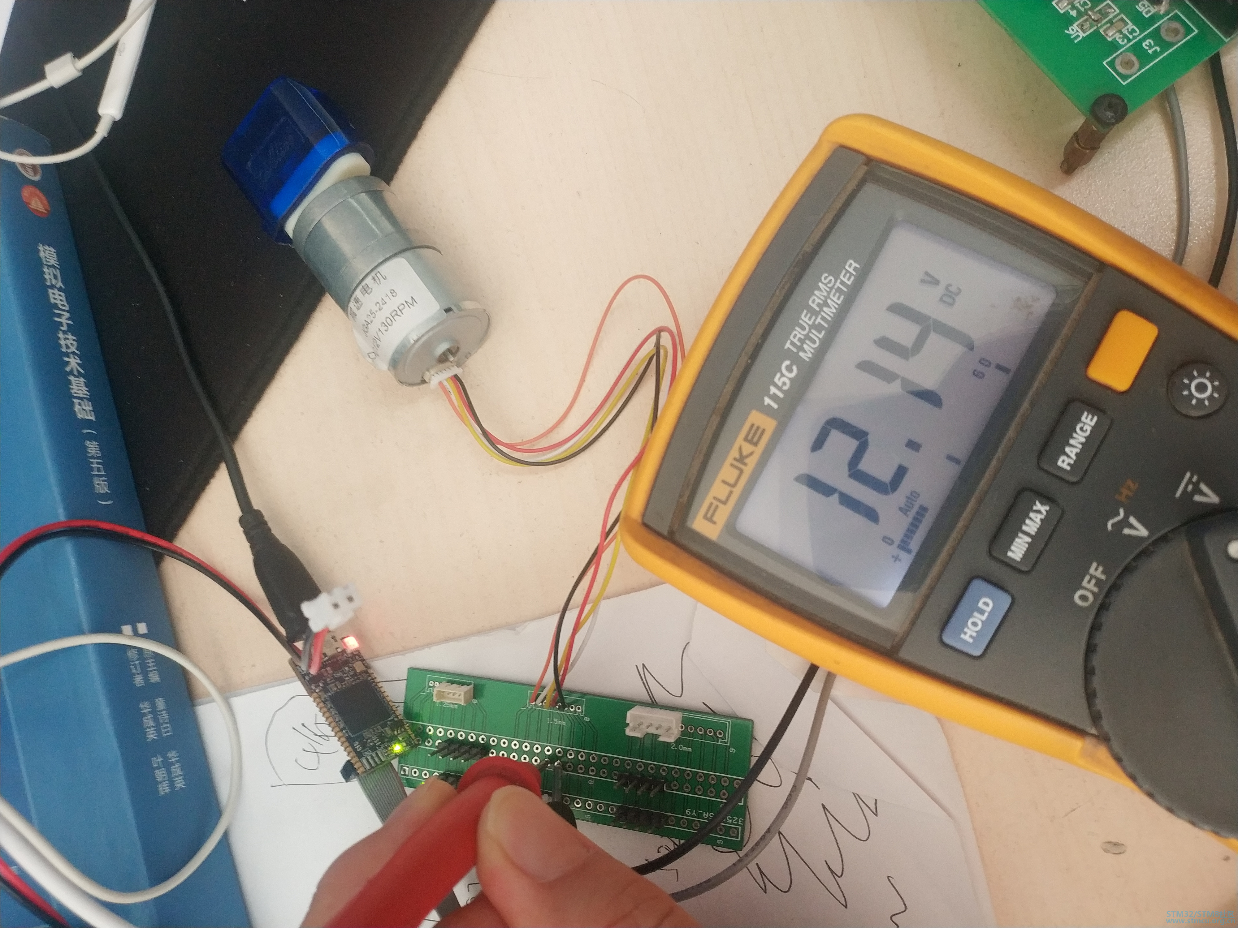

黄线没接黑线接12V

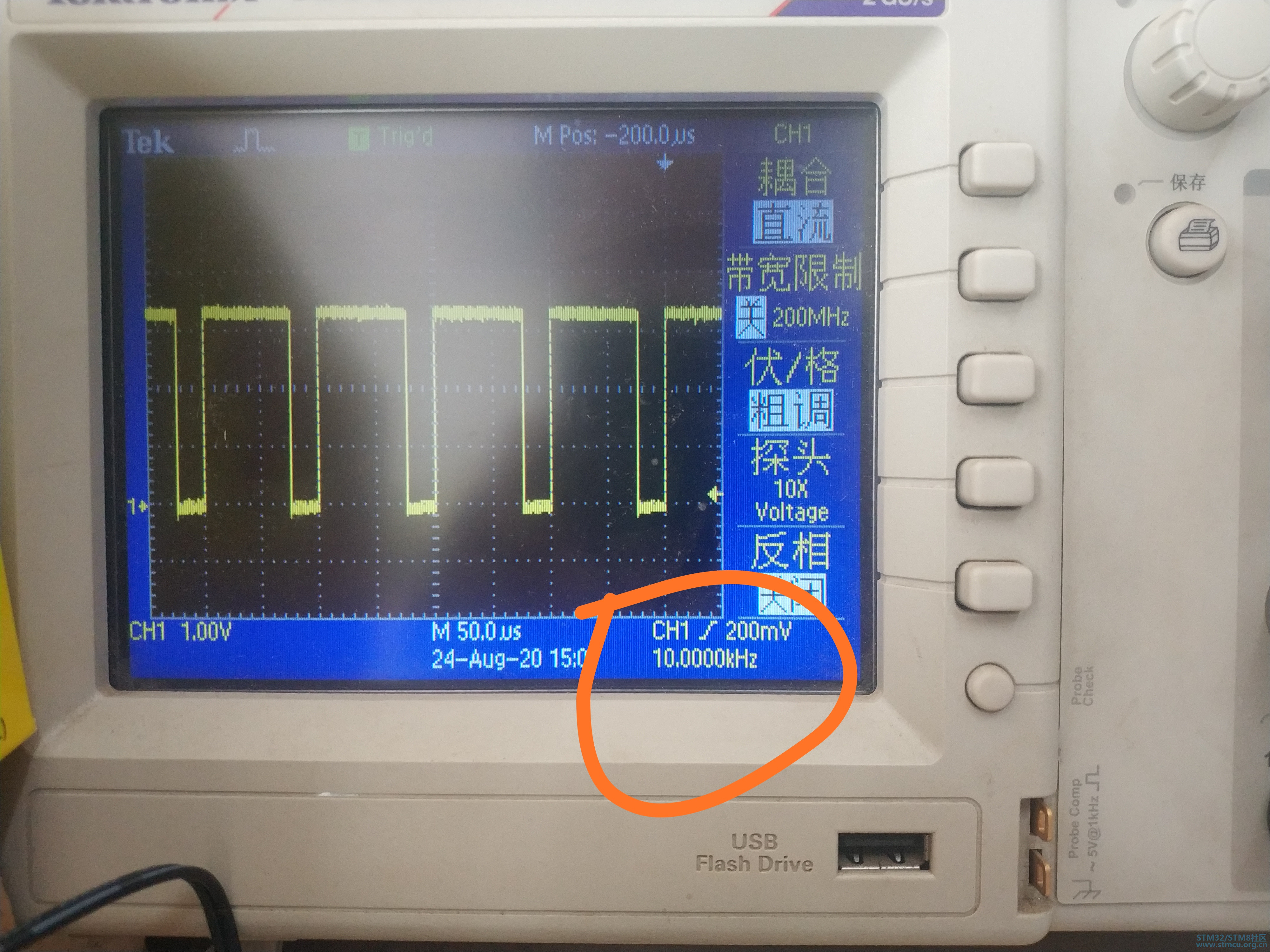

白线接单片机TIM9_CH1,给PWM信号(10kHz)
橙线接普通IO,(这里我在main.c里给的高电平)
附图有商家接线说明,目前电机只有滋滋声,不转,请问可能会是什么原因?
另外我用的是12V 1A 会是电流小的原因吗?

PWM信号的幅值是5V的 你这只有3V左右
