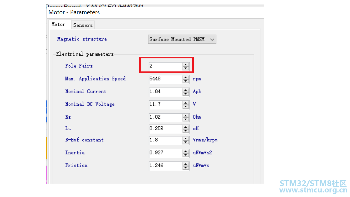

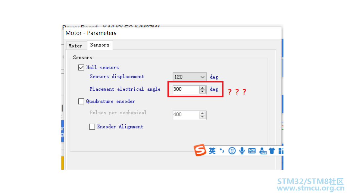

求教这个Workbench里的电角度怎么填的?
我是胡工
提问时间:2020-7-31 19:54 /
问答
是否解决:
电机选的是2对,
hall传感器的那个电角度不知道该怎么填,就是打了3个问号的那个参数。
求赐教。
万分感谢。

官网上有一个同步电角度测试说明,看一下就知道了

自己测啊,参考我们教程

一般是60的倍数左右;

感觉好像作用不大,同步电角度我改来改去电机都能转。
自己测啊,参考我们教程
