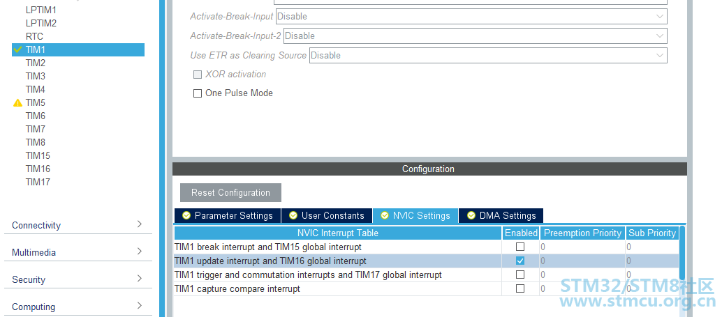

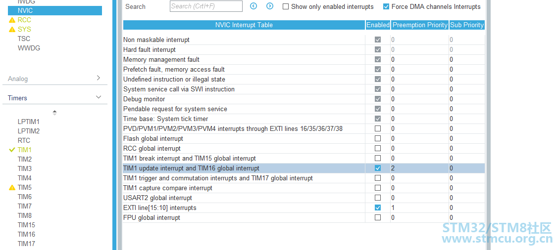

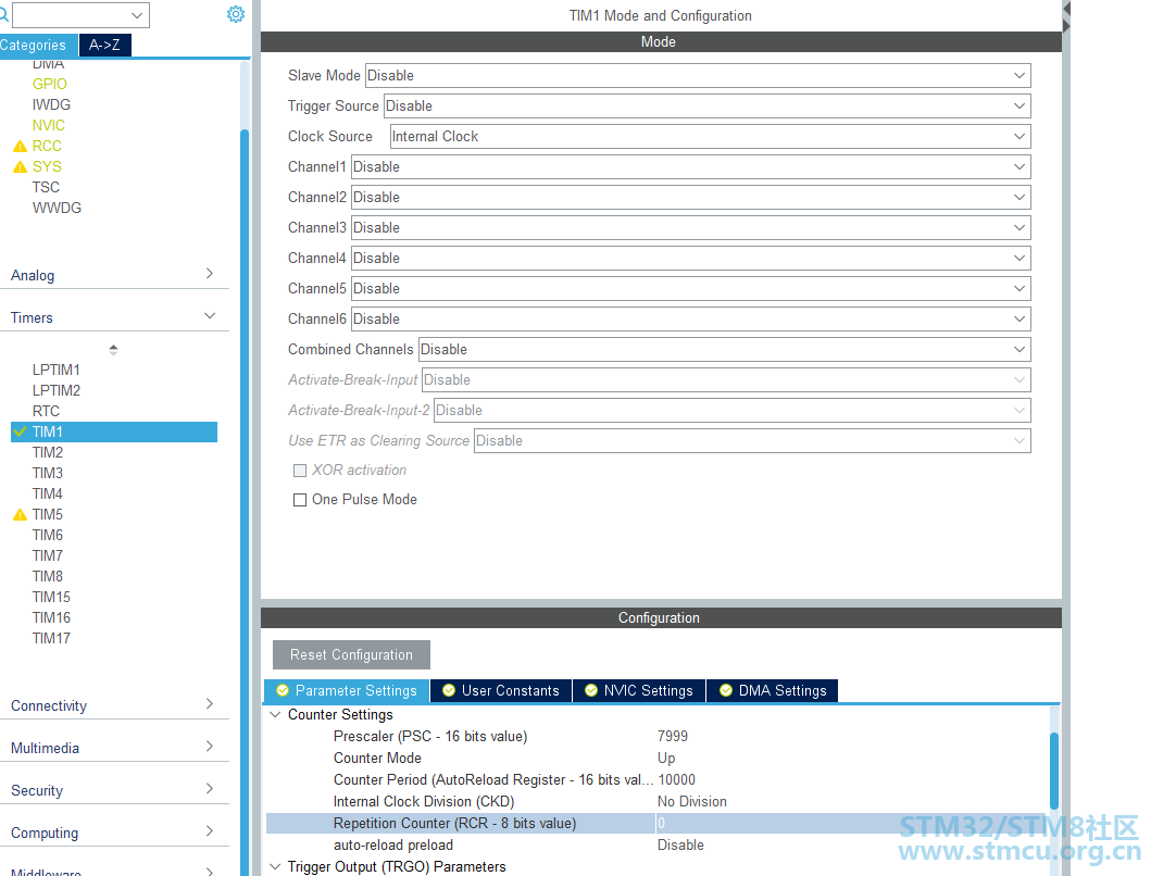

首先配置定时器,因为系统时钟为80MHz,所以设置预分频器为7999,计数器周期为10000,即定时1s,开启TIM1更新中断,
并设置优先级,然后生成代码,如图:

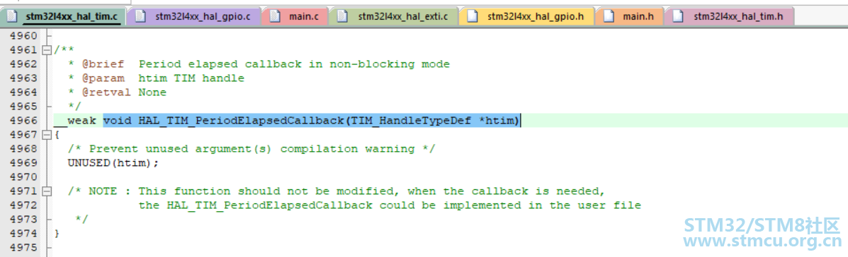

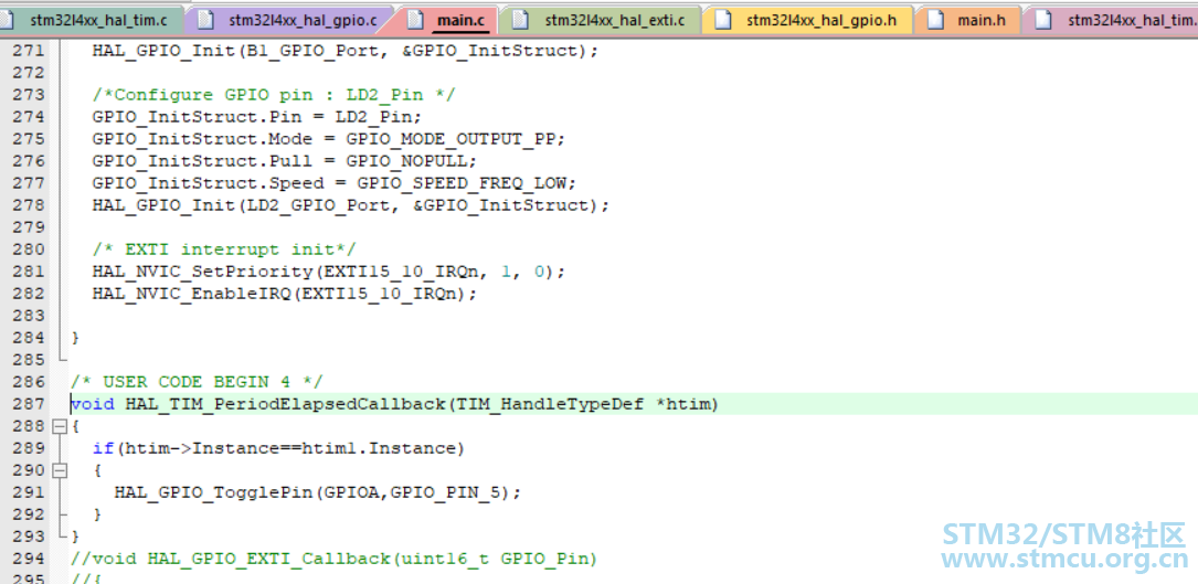

在tim.c文件中寻找周期回调函数,在其中添加小灯泡所链接引脚输出电平反转程序,即每经过1s,输出电平反转一次,
小灯泡状态改变,如图:

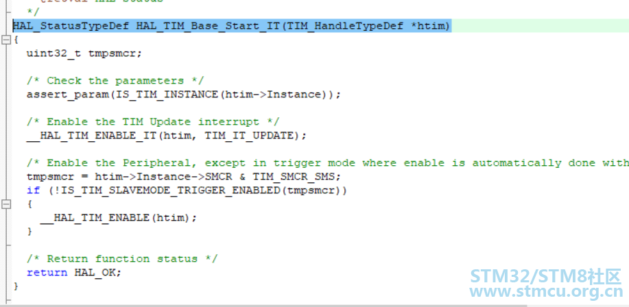

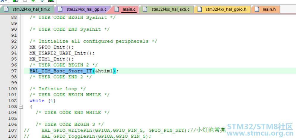

在前面添加TIM1基本启动成勋,开启定时器TIM1(不填此语句定时器不开启,无法正常运行),如图:

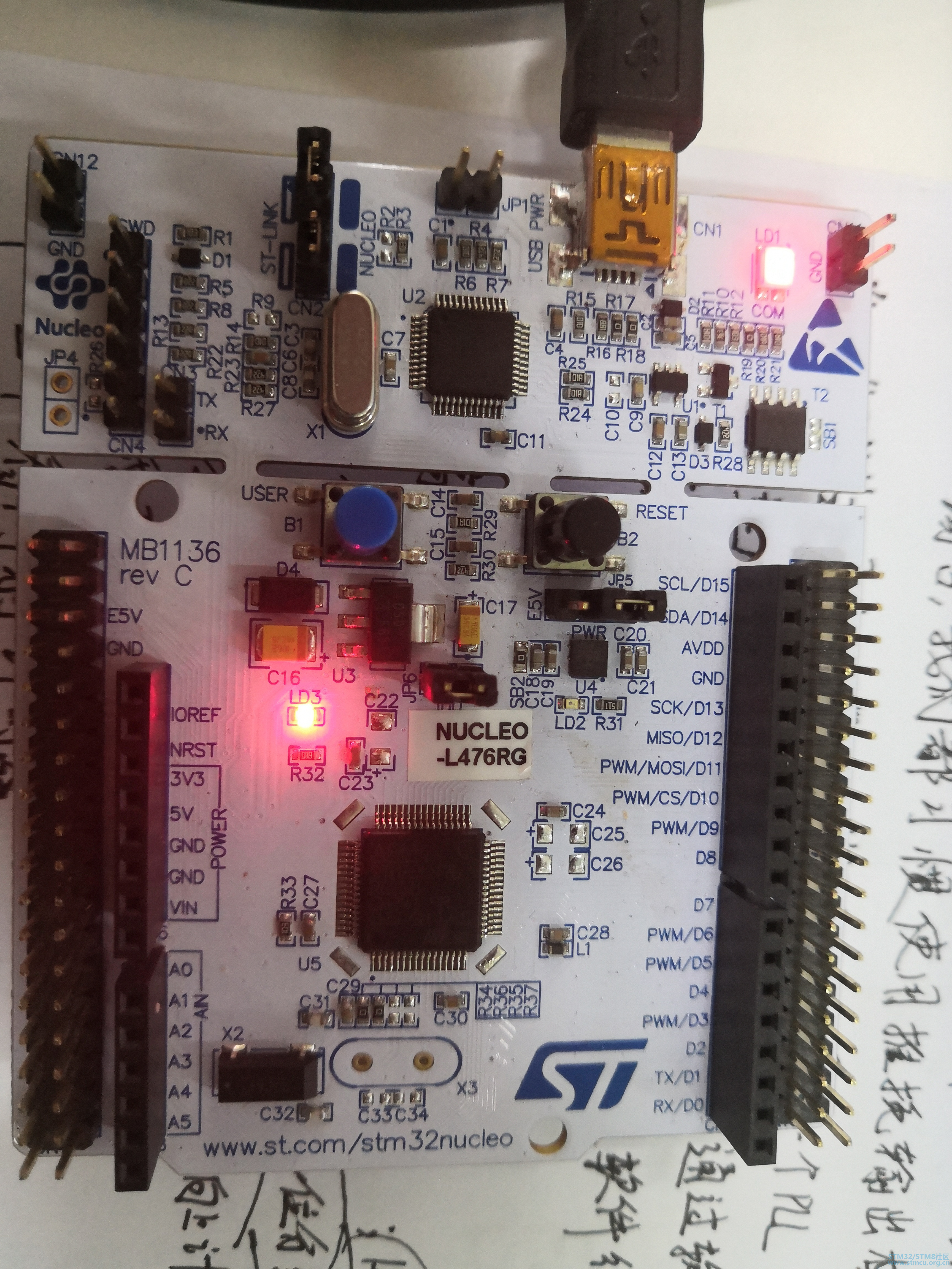

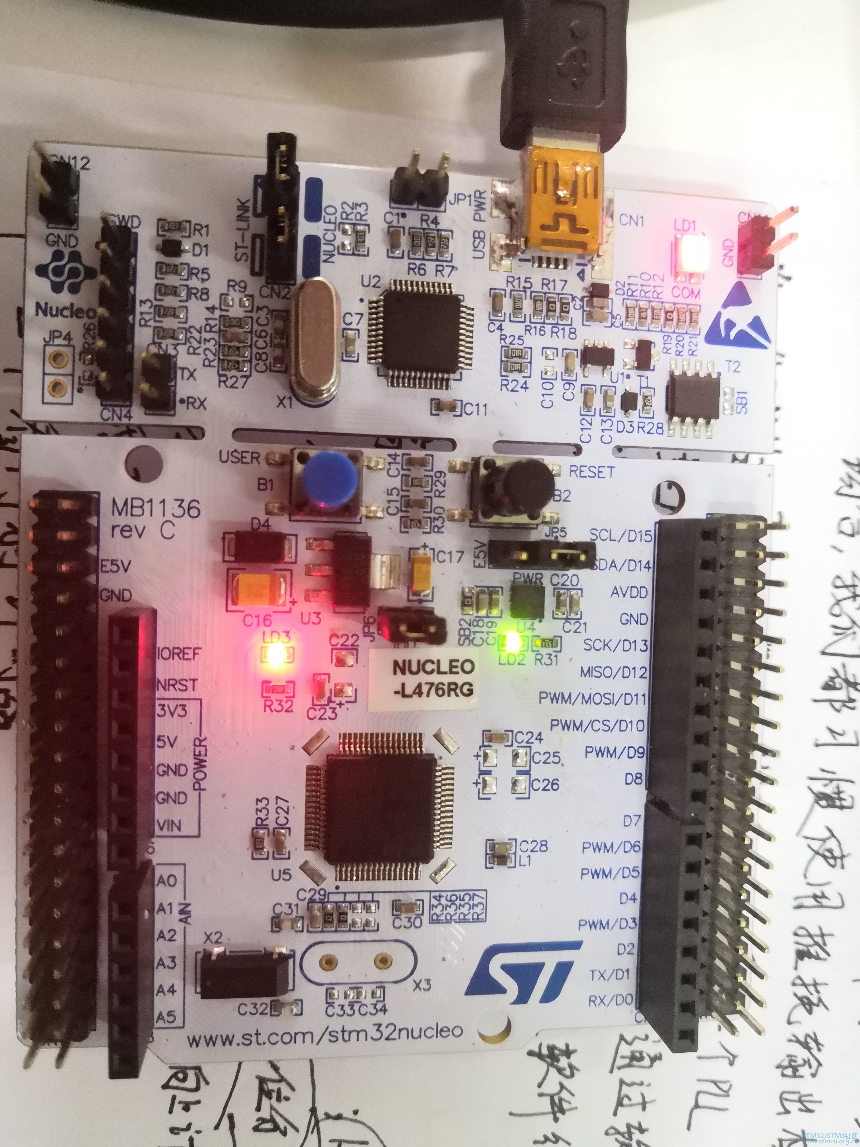

修改程序完成后,编译并且下载程序,观察开发板上小灯泡LD2亮灭,间隔时间为1s。如图:
完成!!!!!!!!!!!!!!!!!!!!!!!
