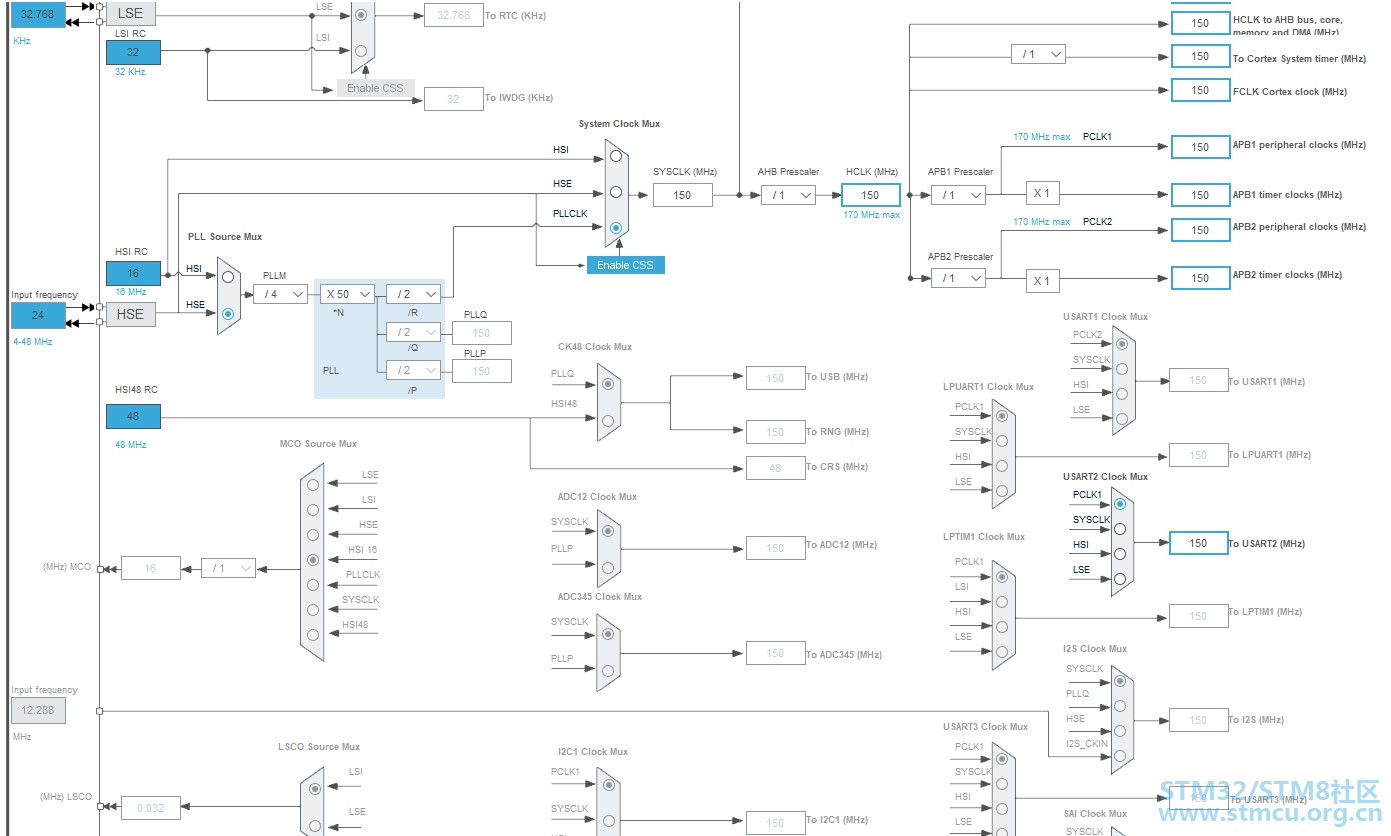

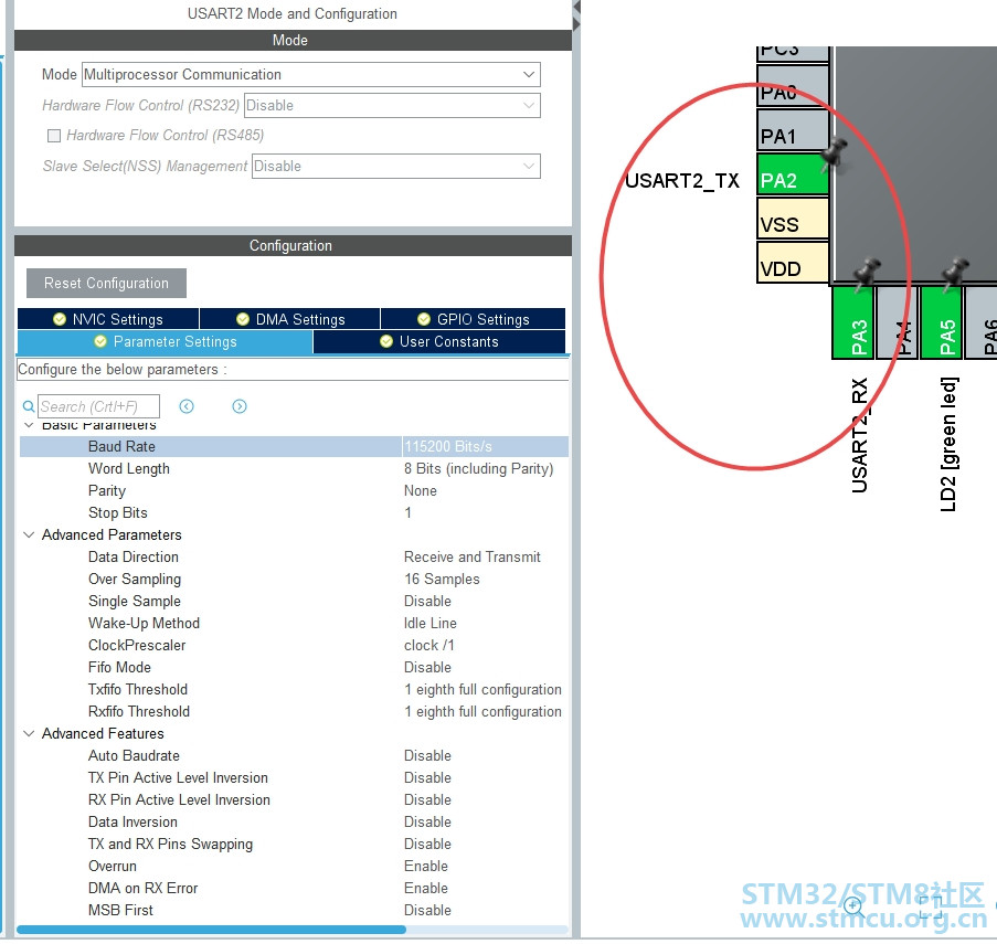

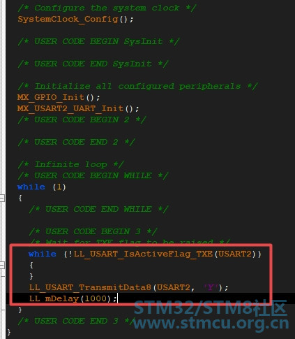

手上有一块NUCLEO-G474RE,它的板载的虚拟串口是接到PA2、PA3的。使用CUBEMX设置系统时钟为150MHZ。当我将PA2、PA3作为LPUART1的时候,串口发送是正常的。但是当将它改为USART2的时候,串口发送就没有反应了。请大神们帮忙指点!

数码小叶 发表于 2020-6-28 10:33
TX和RX配置反了,能有反应么
没反吧
没反吧
