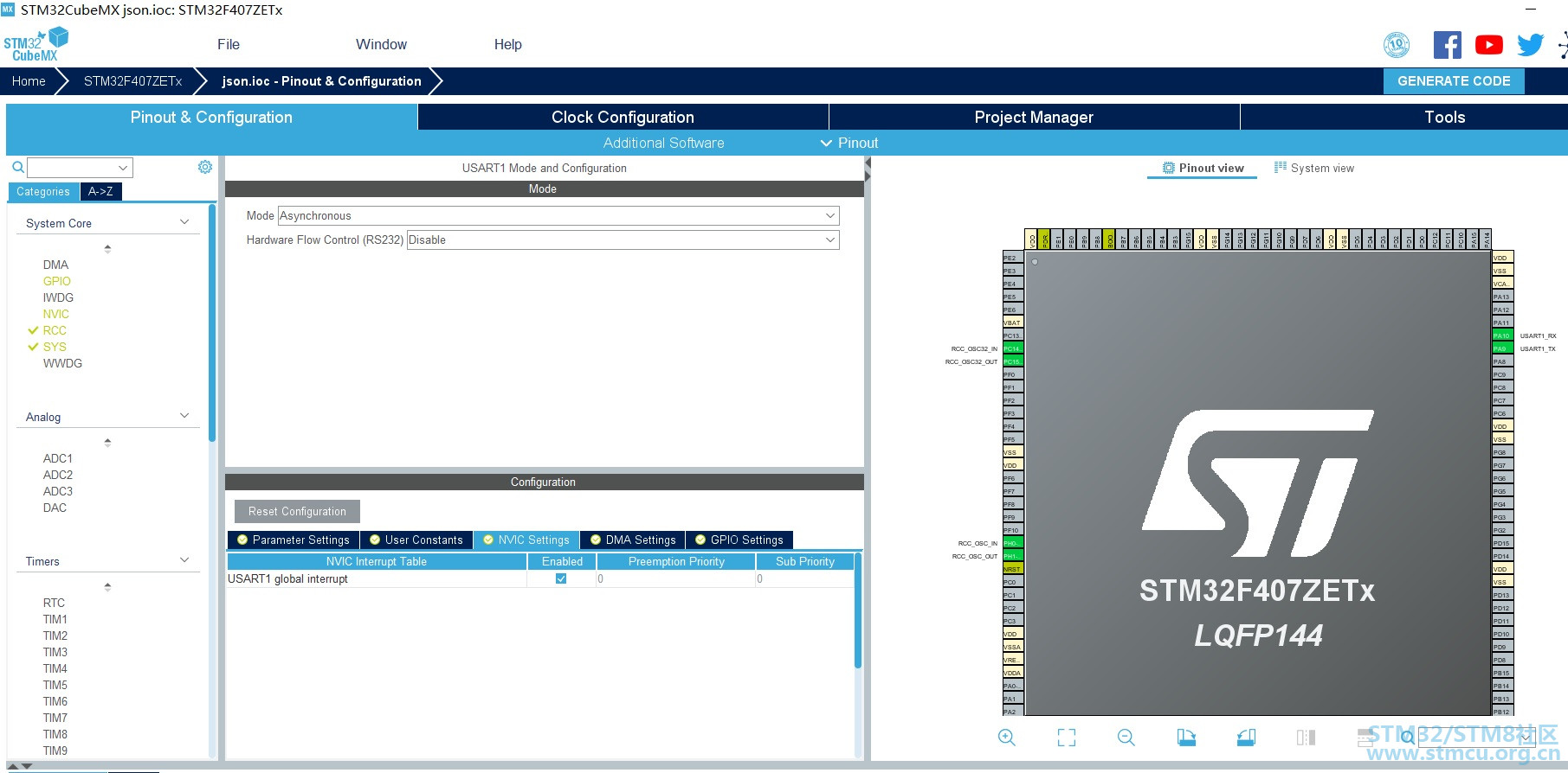

先是使用STM32cubemx创建工程,这里使用的STM32f407,只使能了USART1。

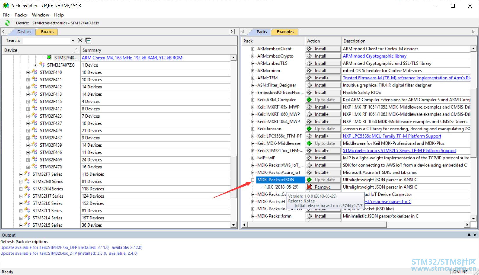

接下来是在MDK上安装cJSON的拓展包

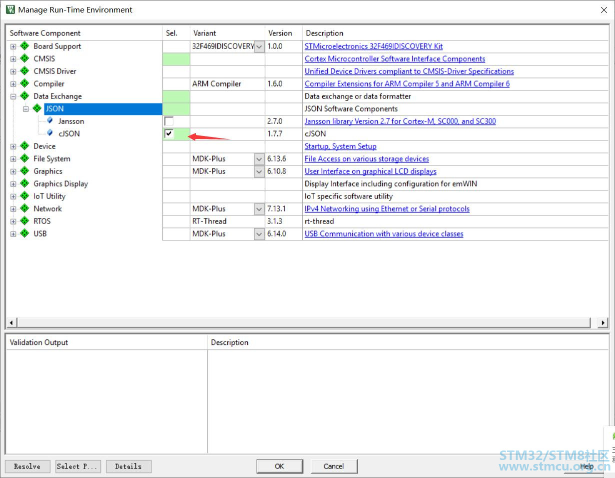

将cJOSN添加至STM32工程中

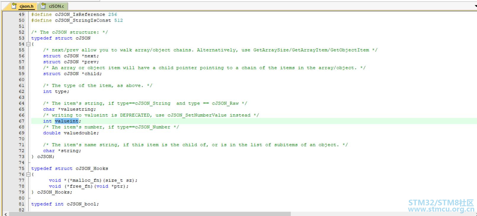

在cJOSN.h可以看到所有的API

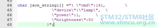

接下来创建一个JSON数据

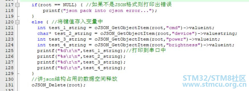

使用cJSON_Parse函数进行解析
再将键值存入变量中,再打印出来。最后输出cJSON的指针

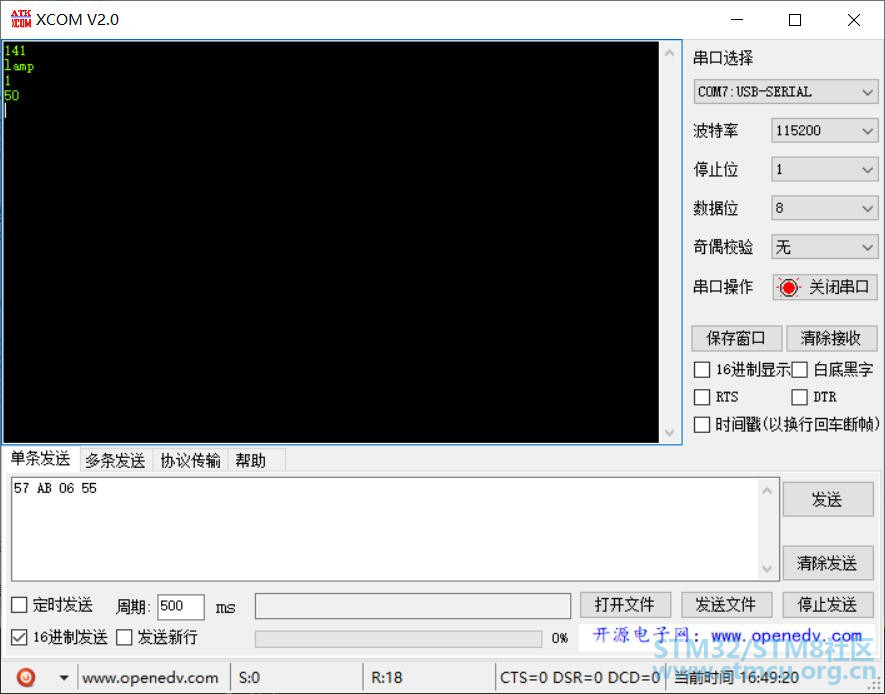

串口监视器输出结果
与预设的的数据键值一致,解析完成。
