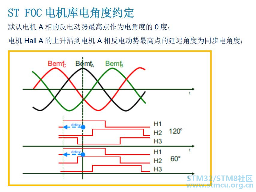

ST FOC的霍尔同步角度 为什么电角度零度是反电动势最大

如图,关于ST FOC的霍尔同步角度, 为什么电角度零度是反电动势最大?有没有大佬帮解疑惑一下?

好吧,是没有仔细看文档,ST的定义是和Q轴的夹角,静止两相的beta轴也是和通常的定义相反的
