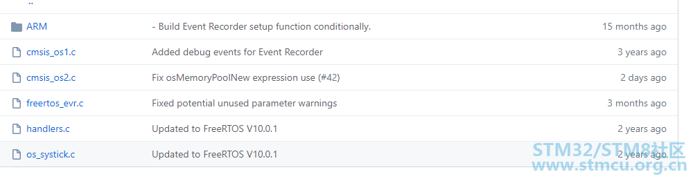

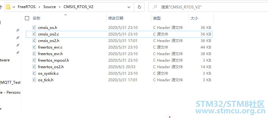

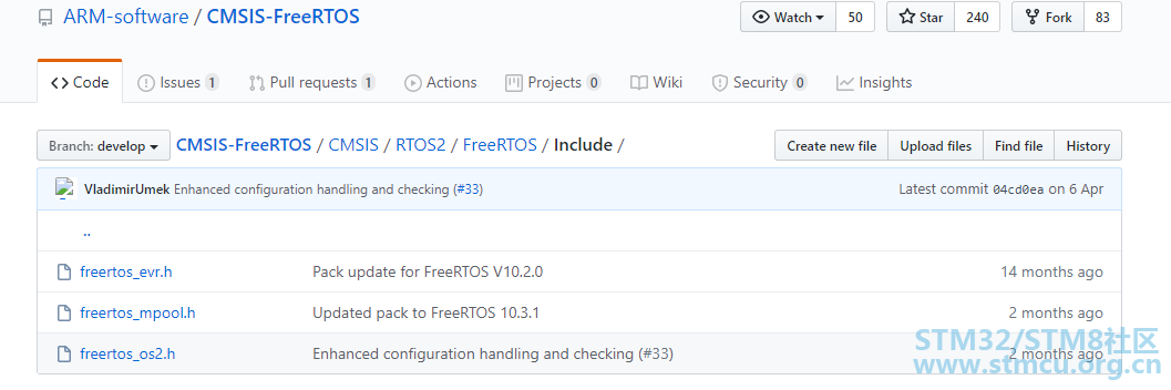

经过一番折腾之后,找到的解决方法是替换CMSIS接口文件。可以从http://github.com/ARM-software/CMSIS-FreeRTOS网站下载对用的FreeRTOS\Source\CMSIS_RTOS_V2下的文件cmsis_os2.c和cmsis_os2.h到和FreeRTOS对应的适配版本。并添加freertos_mpool.h文件。当然如果不放心,甚至可以将整个文件夹的文件都替换了。测试是可以使用的。
