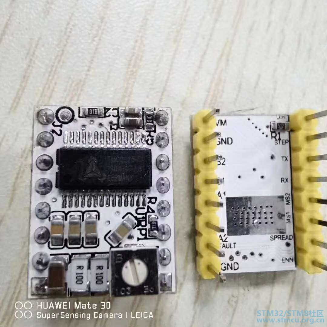

mmuuss586 发布时间:2020-3-12 14:11
STM32+TMC2225步进驱动板:超小尺寸静音驱动芯片资料/视频/程序源码/原理图等汇总开源分享
资料下载见附件,电脑登入
TMC2225峰值2A:有效值2/1.414

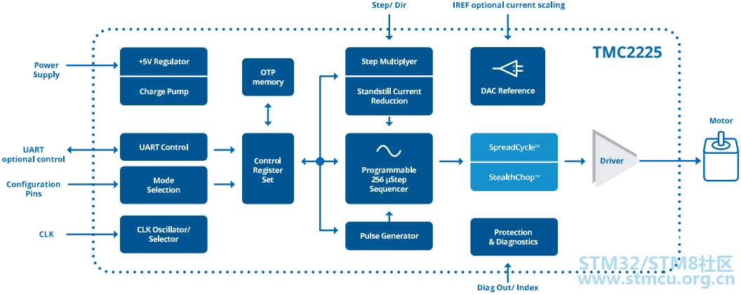

    TI推出DRV8825已有10年之久,借助TI的品牌影响力,以及DRV8825在当时看来相对较高的集成度,以及32细分,电路简单,易控制等特点,迅速占领了大片的步进驱动市场,如打印机,ATM,安防监控,游戏机,办公自动化,甚至医疗器械。
    随着芯片集成度的不断提升,逐渐出现了一些尺寸更小,性能相当,但价格更便宜的产品,并迅速抢占了DRV8825的一些市场,特别是在一些产品认证周期较短,对尺寸要求更高的应用里,但是,所有这些驱动芯片,噪音是一直存在的问题,而Trinamic很好的解决了这一痛点。
      在电机低速运行时会产生一种磁致伸缩现象,并出现一种人耳可听见的高音调噪声,严重影响产品的体验度。TMC2225具有Trinamic专利静音技术StealthChop, 基于电流反馈,芯片采用电压载波调制使得电流波最小化,可以使产品噪音在10dB以下水平,远低于传统的电流控制。这种方式改进了电压模式并将其与电流控制相结合,让系统自主适应电机和工作电压。 类似TMC2225配备了StealthChop静音功能的低成本驱动芯片,还有TMC2208, TMC2224, TMC2100, TMC2130, 以及即将推出的更大工作电流的TMC220, 它们将最低功耗与电流波形结合在一起,使其接近模拟信号,节省了额外消耗。

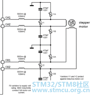

8、电机接口:如果对EMC要求较高的,最好加些滤波和保护,参考电路如下图:

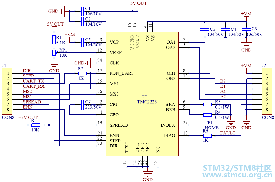

二、硬件设计
硬件设计接口上:支持UART或脉冲+方向控制
原理图如下图所示:

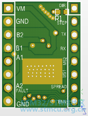

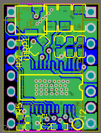

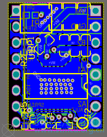

mmuuss586 回答时间:2020-4-5 17:29:03
PCB图参考如下(最好是4层板):
mmuuss586 回答时间:2020-4-5 17:31:01
补充说明:
芯片底部最好不要走其它线,保证地平面完整及散热;

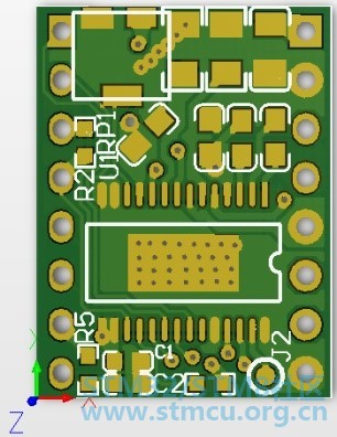

mmuuss586 回答时间:2020-4-5 17:33:32
3D显示效果:

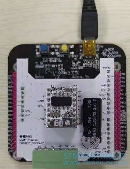

三、软件说明
采用方向+脉冲(DIR+STEP)接口
芯片引脚跳线连接:
MS2:  PA9
MS1:  PA8
ENN: PA7
STEP: PA6
DIR:  PA5
mmuuss586 回答时间:2020-4-5 17:34:35
SPREAD:悬空未设置,最好通过MCU的IO进行控制;
MS2、MS1:00—4细分;01—8细分;10—16细分;11—32细分;
mmuuss586 回答时间:2020-4-5 17:35:24
四、补充说明
1、上电顺序
   电机驱动板(驱动芯片)先上电,底板控制板后上电;
2、电机
   最好用42小电机测试;
3、发热问题
   有条件的最好给芯片加散热片,芯片的15脚VCCIO最好使用外部电源供电,不要芯片的8脚5VOUT输出。
