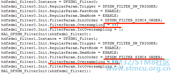

STM32的DFSDM功能具有将数字麦克风MEMS的PDM数据转PCM的能力
èµæ

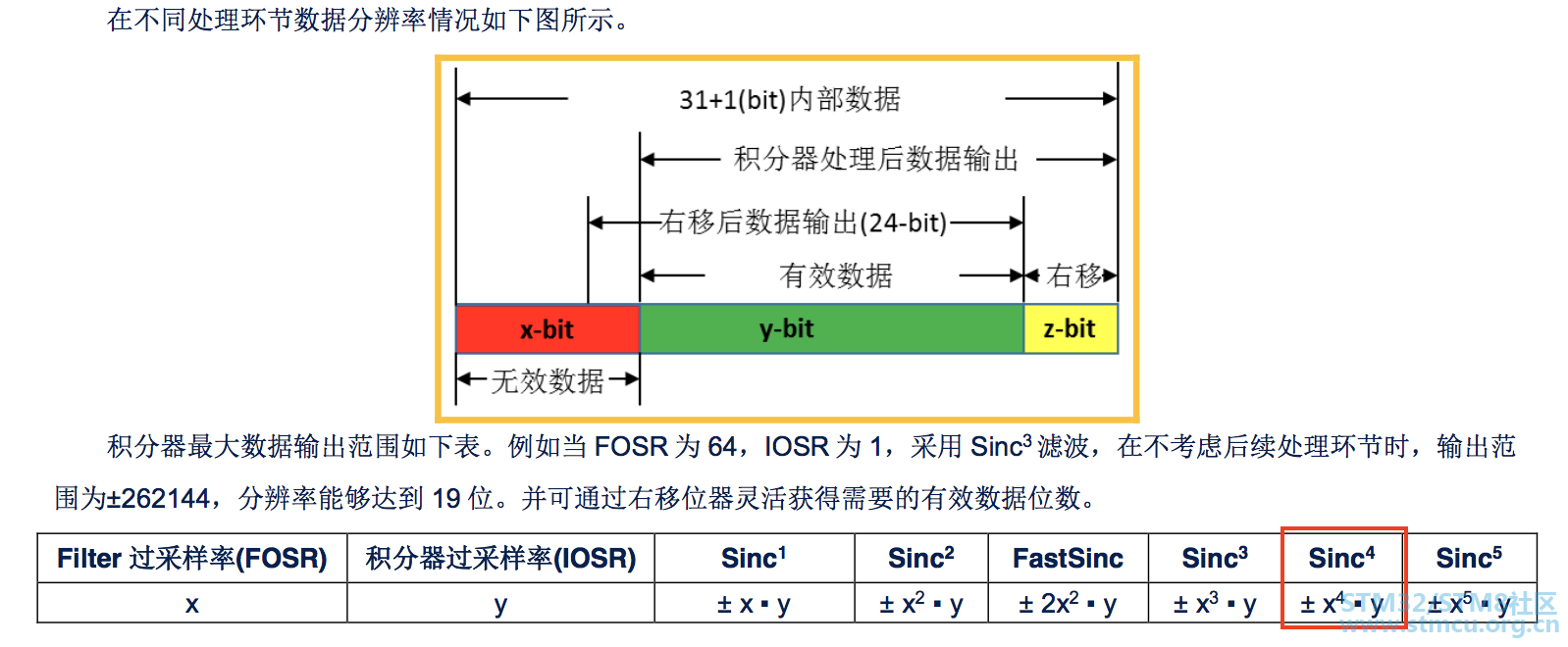

根据资料,我选择64bit采样,1bit过采样,Sin4的话,应该是+-16777216的范围以内的,25位的
ç¨åº

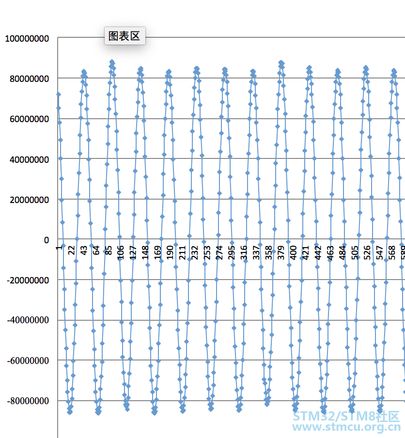

但是我实际采1K的数据出来,值明显超出了上下线
æ°æ®
请问有知道STM32 的PDM 的转换问题的吗?
