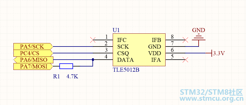

找了一下网上的驱动程序,就一份程序被抄来抄了,有啥意思?。作者还不愿意把源代码公布,把电路和程序弄得又复杂,还要加上拉电阻,软件读取数据还要配置MOSI为开漏输入,心累。所以自己改了,现分享出来!
硬件平台:Nucle64-103,使用SPI正常读取即可
硬件连接:
软件平台:STM32CubeMX+keil5.0+hal固件库

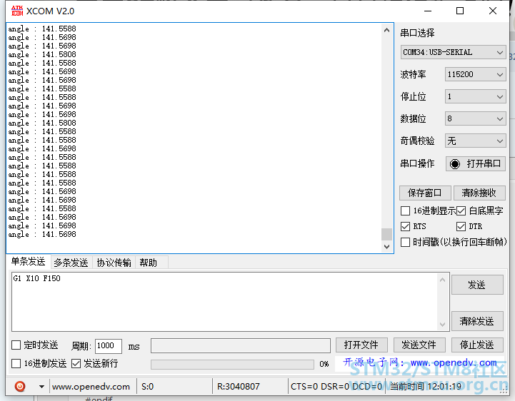

读取角度打印在串口助手上
