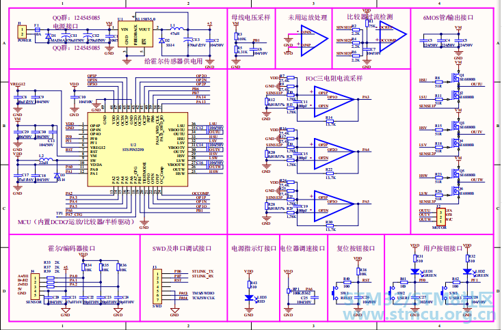

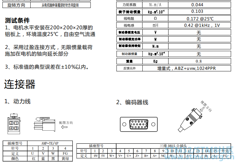

电机资料,上传资料截图,原理图等:

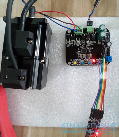

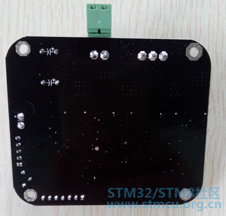

实物图正方面:

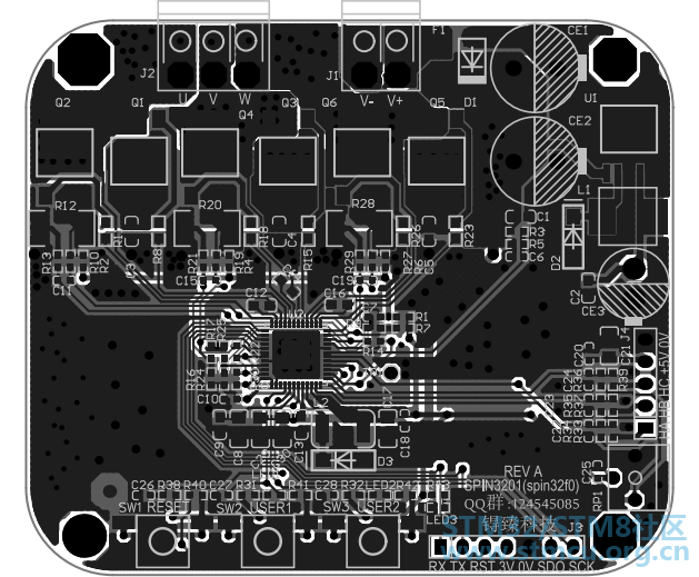

mmuuss586 回答时间:2019-6-11 10:40:38

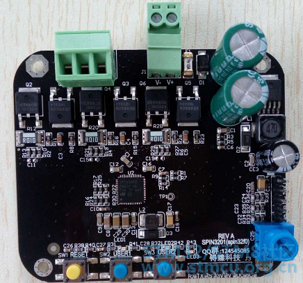

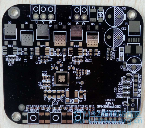

PCB布线图及空板参考图:

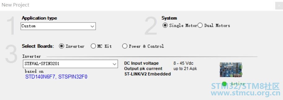

新建工程板子选择
选择对应的电机参数

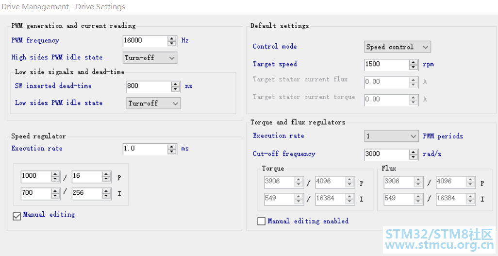

驱动界面设置(降低PMW频率——F0内核计算能力有限

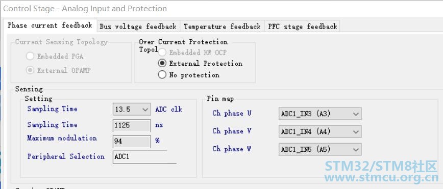

AD接口界面设置

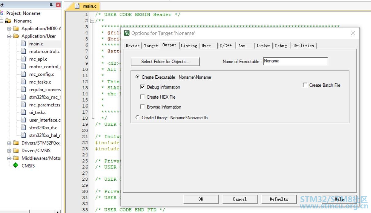

编译输出设置(可以加快编译时间,如果需要跟踪代码要是要打钩)
