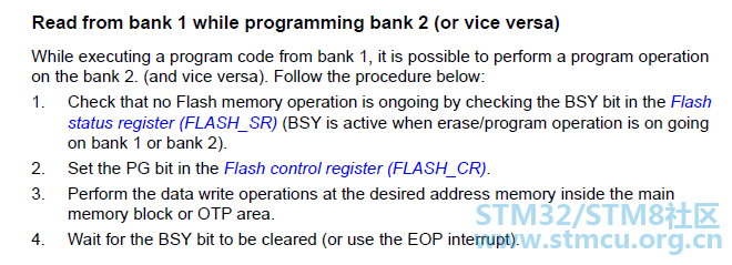

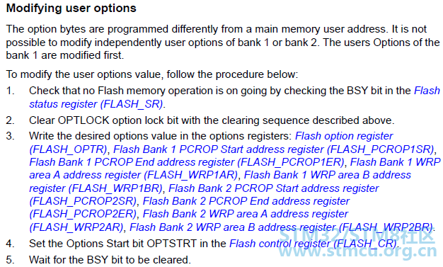

大家好,我正在使用STM32L496 ,现在的问题是不清楚开启Dual BANK 后是否可以通过BANK2向OPT区域写数据,比如版本号,序列号等。规格书上有选项字节的编程步骤,但我不确认是否是正确的。

自问自答吧,看了下手册,OPT是在BANK1上的,因此应该是不可以。但是我可以在BANK2上的程序中读取OPT中的内容。
