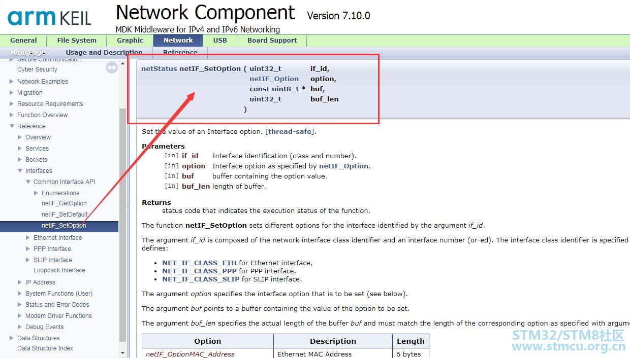

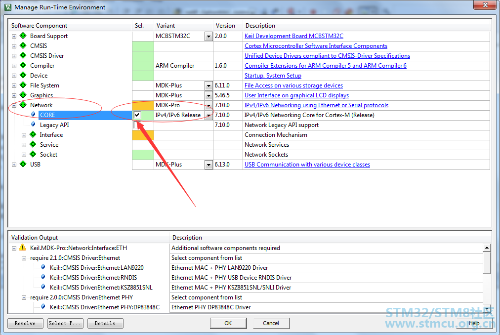

最近在研究MDK5的自带的Middleware中间件库,其中用到NetWork库,ipv4及ipv6各项功能均已调通。发现MDK提供的network库并没有提供供用户手动修改设备Ip地址及mac地址的函数接口。在此求助各位用过MDK5中间件网络协议栈的大佬,能否提供修改网络协议栈Ip地址的方法,不胜感激!

嗯,问题解决了。谢谢
