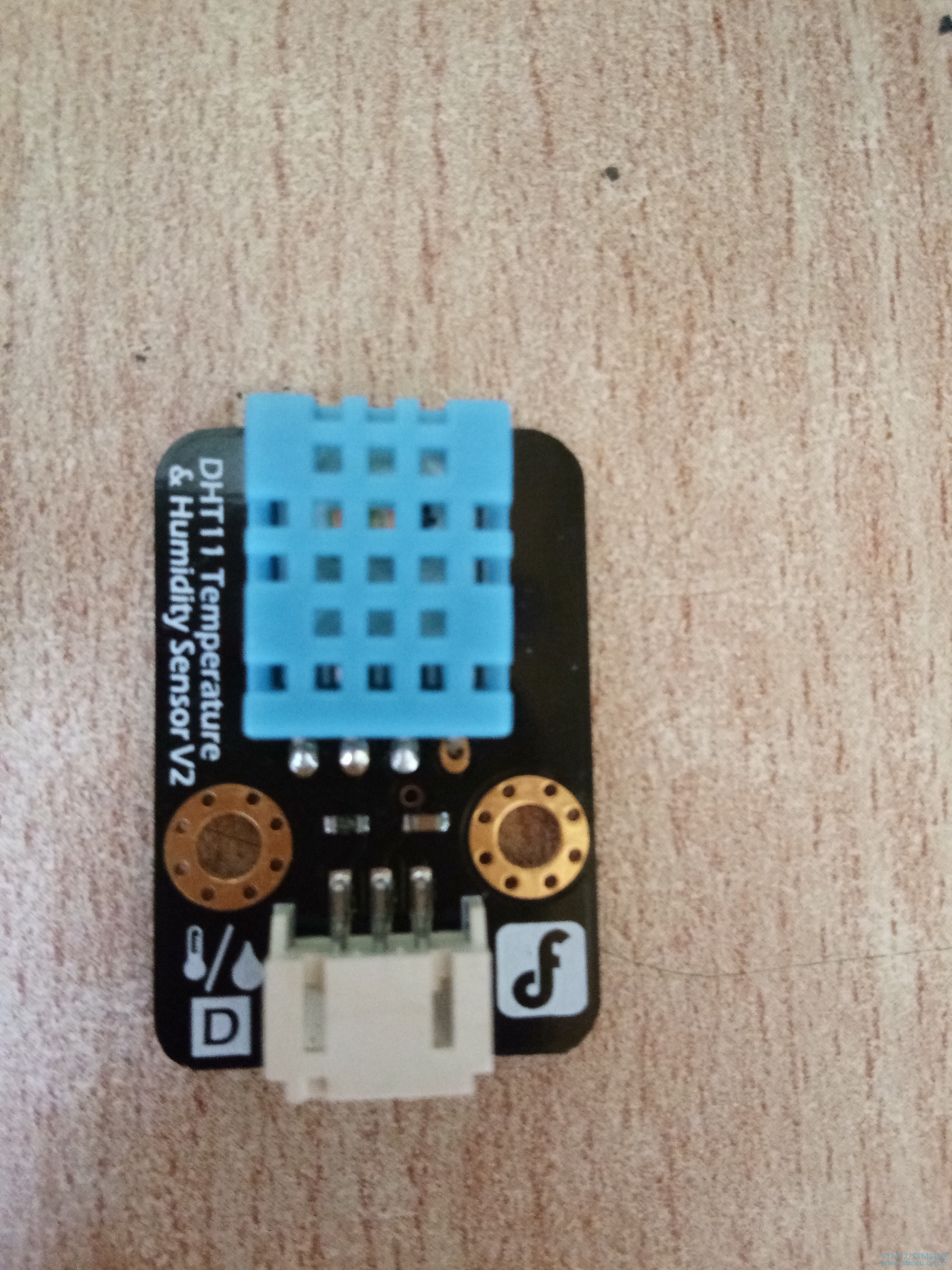

这个三个孔的DHT11怎么连stm32板,为什么检测不到,是上面连GND,中间连VCC,下面连PG9吗?手册上的是四个针的,不知道3个孔的怎么连???

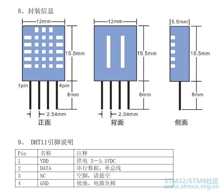

我記得第3 pin 是空腳,所以廠商直接省略了?

你可以參考
http://cdn-shop.adafruit.com/datasheets/DHT11-chinese.pdf

只有3隻腳可以用 , VCC GND DATA , 只要對應到就沒什們問題 , 版上應該會標示腳位是什麼

用万用表量一下,你的DHT11的管脚与外部的三个管脚的对应关系。两层板,看线路也能看得出来。
DHT11的定义是确定的。
如果是程序问题的话,那得慢慢调,单线传感器对时序要求比较高。把几个基础延时子程序调好了,一切就顺当了。
