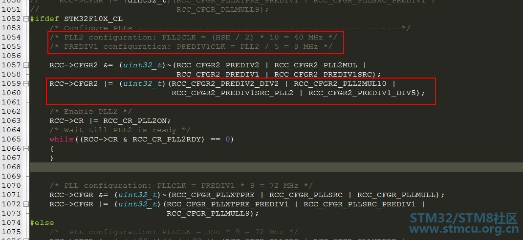

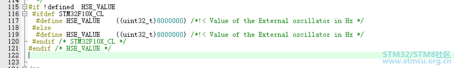

stm32 默认的f107外部晶振是25M,我的电路板焊接的是8M,想问一下有经验的人怎么改这一部分?
这一部分的定义我已经改过了
把25000000改为了8000000

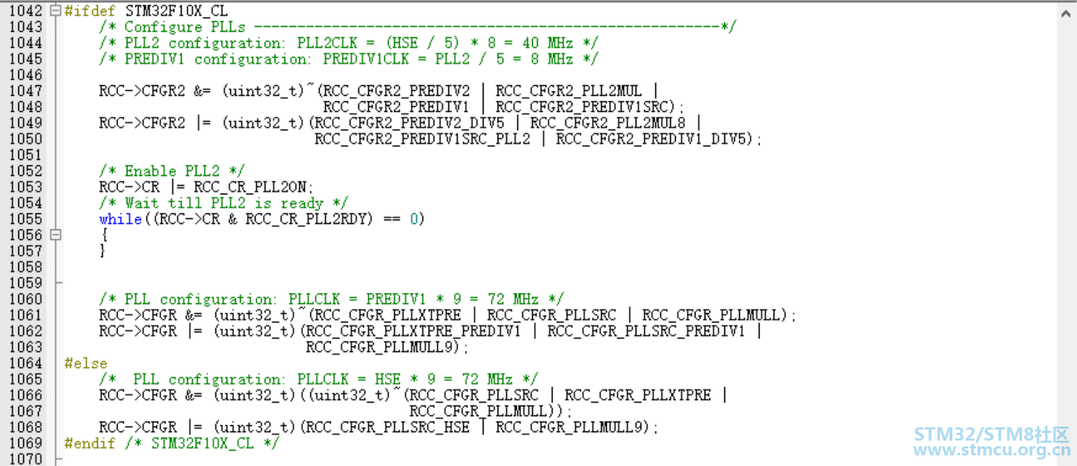

a0a.1 32b0c
试试看
