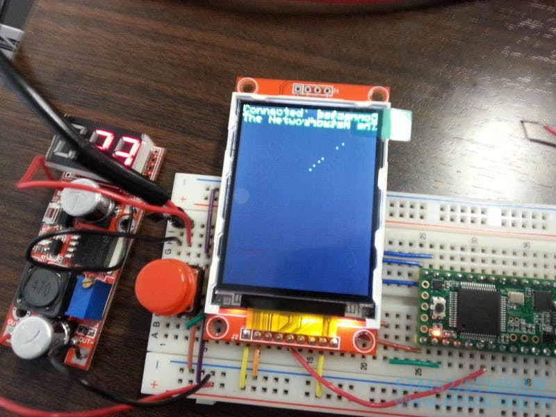

Maple Mini克隆使用硬件SPI驱动ILI9341 color TFT,使用LeafLabs核心文件的Arduino beta端口。
项目中使用的东西 硬件组件 ILI9341 SPI TFT显示320x240 ×1 STM32F103 Maple Mini Clone ×1 事件 这是我正在撰写的关于将Maple 32位核心支持文件的Arduino 1.6.0端口演化为Arduino GUI的文章的补充。Arduino平台上关于STM32的所有努力都是“实验性的”,可能会给那些没有测试代码经验的人带来困难。此外,Arduino已经发布了1.6.0的多个副本,因此如果您遇到问题,可能需要几天时间才能调整github核心代码。Maple是一种3.3伏特的设备,因此在与5.0伏特设备/传感器连接时必须格外小心。 测试ILI9341 320x240 GLCD ILI9341代码和支持的Adafruit库(已修改)都在一个ZIP中。这项工作是由Arduino论坛用户madias在本文中发起的。hackster。io用户,我重新张贴我的版本的测试草图和支持的代码在这里。这是一个多选项卡项目,因此ZIP中的所有文件必须位于相同的目录中。
