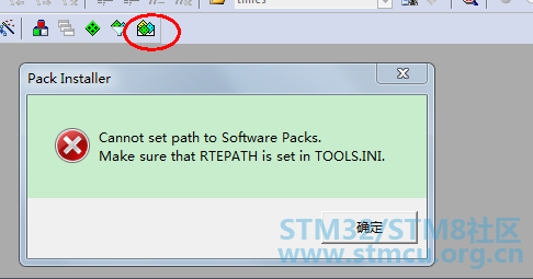

keil5.23加载pack安装包时,出现错误
samyang13
提问时间:2019-3-1 18:48 /
问答
是否解决:

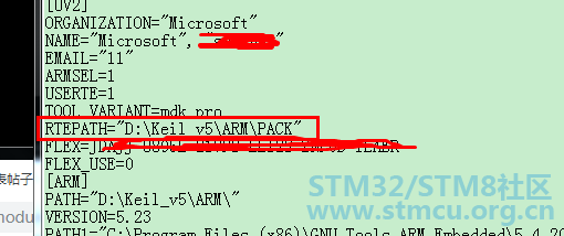

软件刚安装时可以加载pack,但是加载完后,启动软件后,点击pack installer,会出现如图中错误。我找到tools.ini时,RTEPATH设置在TOOLS.INI中了的。请问这是什么原因?

win7,到现在依然没有解决办法
