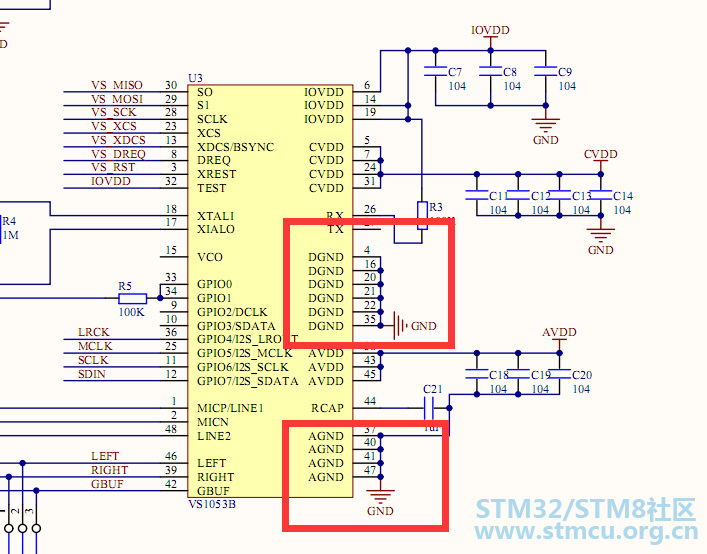

VS1053的引脚AGND和DGND可以直接连接吗?不是说会有干扰的吗,而要用电阻或磁珠去间接连接?
那对于DGND和AGND,PCB布线的时候又需要注意什么呢?

如果不做ADC运行,直接连接就可以,如果要做ADC,也只有系统中有单独的A-VDD和D-VDD时才有办法分开供电。最终AGND和DGND也还是连接在一起的,只要保证“一点接地”即可。

从管脚布局看,DGND与AGND是分区域的,没有混到一起,相当于单点接地了,这样的可以的。
所有GND,讲究的是一个“稳”。
VDD可以整片铺也可以单线连,GND则需要整片铺。GND要比VDD优先,GND上的电流回流路径越短越好,越连续越好,绝对不能有瓶颈。

GND和AGND理论上要单点接地,可以在AGND与GND之间接一个磁珠或电感器

AGND布线要多注意点(远离数字高频电路),与DGND最好采用单点连接,并串个电感或0R电阻。
