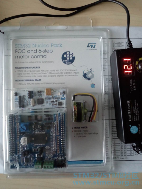

mmuuss586 发布时间:2019-1-9 11:05
基于ST官方电机开发套件:FOC5.3库-正反转加减速代码及调试经验文档资料分享
板子:官方X-NUCLEO-IHM07M1
主芯片:STM32F032R8
驱动芯片:L6230PD
电机:BR2804-1700KV(最高12V输入,7对极)
资料下载见附件,电脑登入,要是解压不了就换360或其它软件试下
参考代码:KEIL MDK打开(5.0以上版本)
原创:mmuuss586-游名

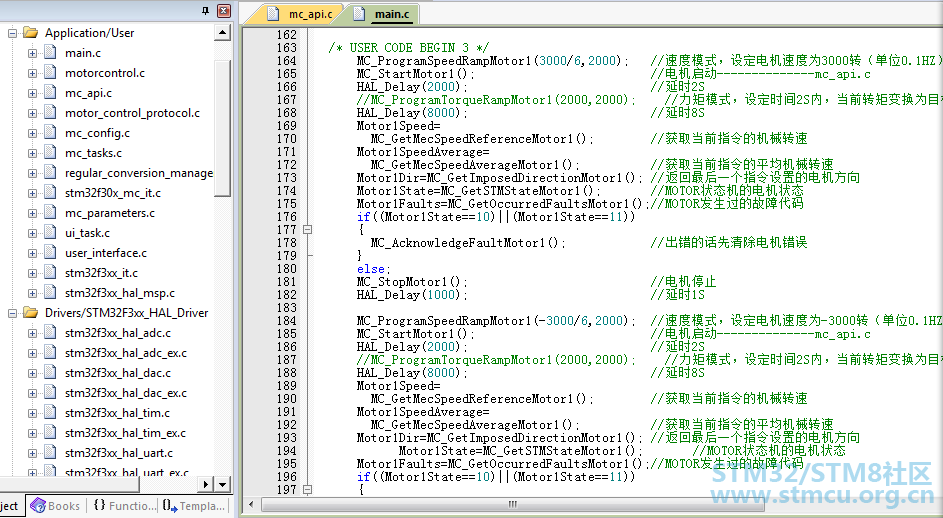

mmuuss586 回答时间:2019-1-9 11:31:39
MC_ProgramSpeedRampMotor1(3000/6,2000); //设置为速度模式,设置速度指令
调用此函数后hDurationms设置时间内当前速度变化到hFinalSpeed设置的目标速度
void MC_ProgramSpeedRampMotor1( int16_t hFinalSpeed, uint16_t hDurationms )
        MCI_ExecSpeedRamp( pMCI[M1], hFinalSpeed, hDurationms );
MC_ProgramTorqueRampMotor1(2000,2000);         //设置为转矩模式,设置转矩指令
调用此函数后hDurationms设置时间内当前转矩变化到hFinalTorque设置的目标转矩
void MC_ProgramTorqueRampMotor1( int16_t hFinalTorque, uint16_t hDurationms )
        MCI_ExecTorqueRamp( pMCI[M1], hFinalTorque, hDurationms );
mmuuss586 回答时间:2019-1-9 11:34:47
MC_AcknowledgeFaultMotor1();//清除电机故障错误
调用此函数前,如果电机发生故障。电机停留在FAULT_OVER状态,并保留故障代码。调用后,状态机清除故障代码记录,并恢复到IDLE状态。
bool MC_AcknowledgeFaultMotor1( void )
        return MCI_FaultAcknowledged( pMCI[M1] );
Motor1Dir=MC_GetImposedDirectionMotor1();        //返回最后一个指令设置的电机方向,如果最终的速度或转矩指令为负数返回-1,否则返回1
int16_t MC_GetImposedDirectionMotor1(void)
        return MCI_GetImposedMotorDirection( pMCI[M1] );

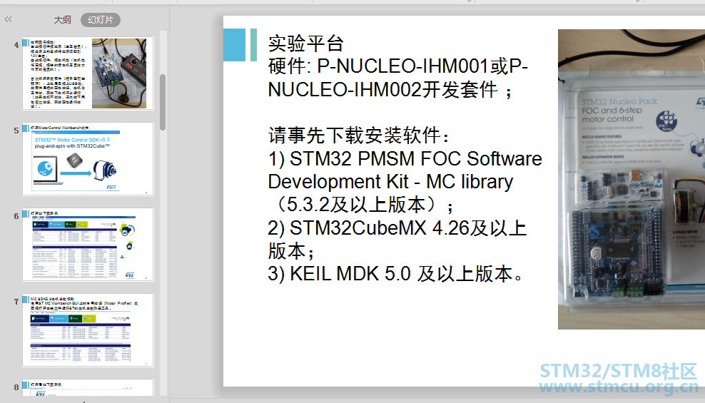

实验平台
硬件: P-NUCLEO-IHM001或P-NUCLEO-IHM002开发套件 ;
请事先下载安装软件:
1) STM32 PMSM FOC Software Development Kit - MC library(5.3.2及以上版本);
2) STM32CubeMX 4.26及以上版本;
3) KEIL MDK 5.0 及以上版本。

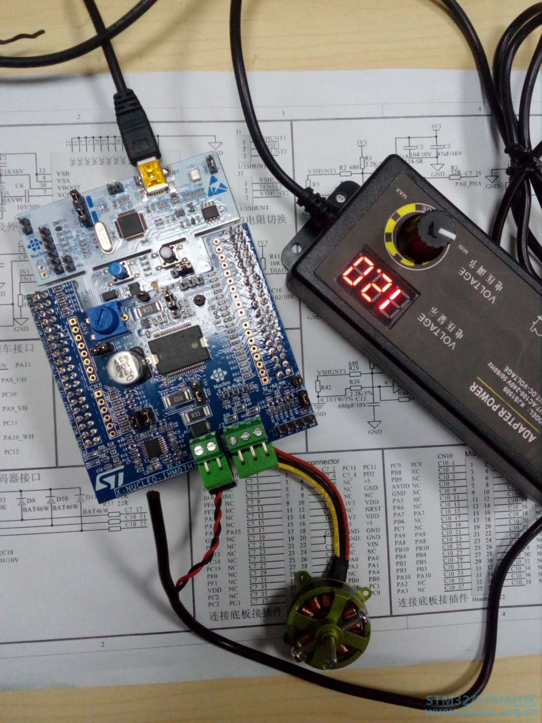

按照图示接线:
左边接插件接电源(左正右负),接电源之前最好将电源调整到12V左右;
右边接插件:接电机线(电机线任意接,接错的话电机正反转方向可能是反的);
首次拆开开发套件(板子已预装程序):上电后且接上USB线,按套件底板的蓝色按钮,电机会正常转,再按下电机停止运行(如果电机不能转,请先按下黑色复位按钮,再按蓝色运行按钮)。

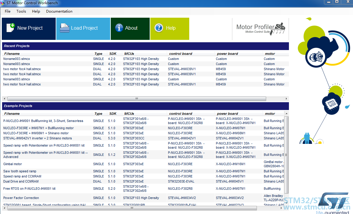

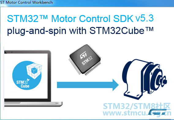

打开MotorControl Workbench软件
mmuuss586 回答时间:2019-1-9 11:09:07
打开如下图所示
mmuuss586 回答时间:2019-1-9 11:09:36

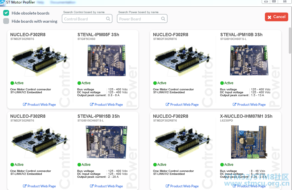

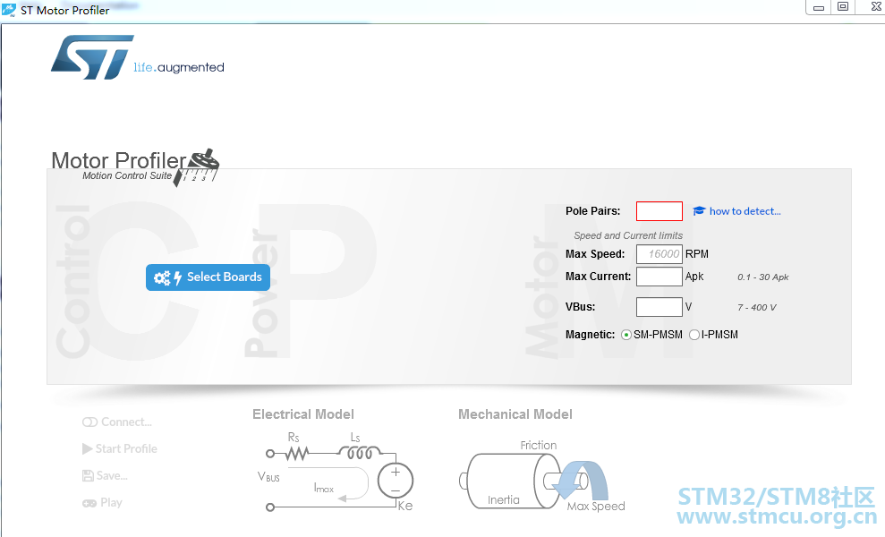

MC SDK5.3电机参数识别

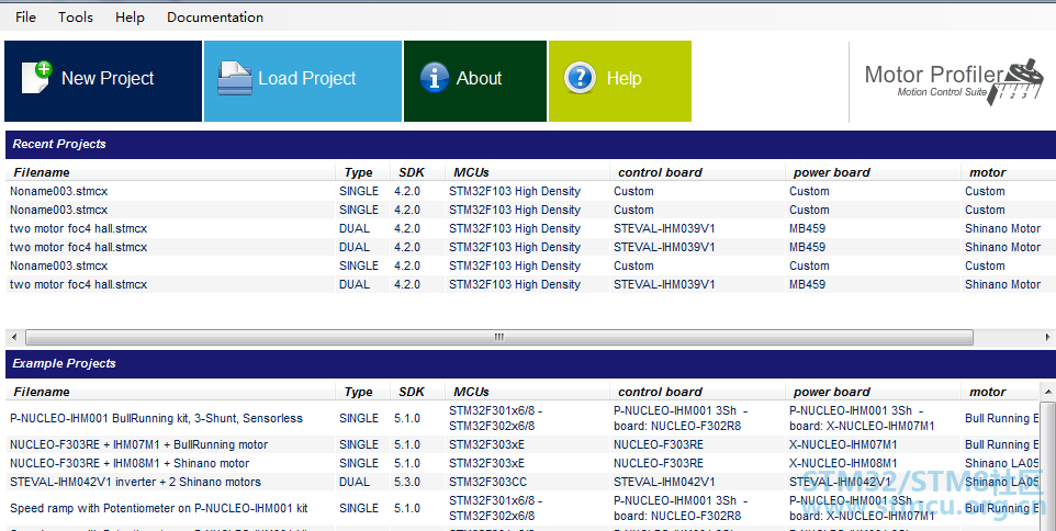

使用ST MC Workbench GUI上的专用按钮(Motor  Profiler)或直接打开安装文件运行ST的电机参数测量工具。
mmuuss586 回答时间:2019-1-9 11:10:04
打开后如下图所示
mmuuss586 回答时间:2019-1-9 11:10:35

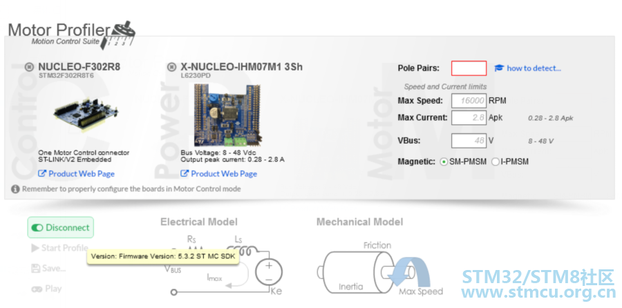

点击SelectBoards选择相应的板子,选择:NUCLEO-F302R8+
X-NUCLEO-IHM07M1 3Sh
mmuuss586 回答时间:2019-1-9 11:11:29

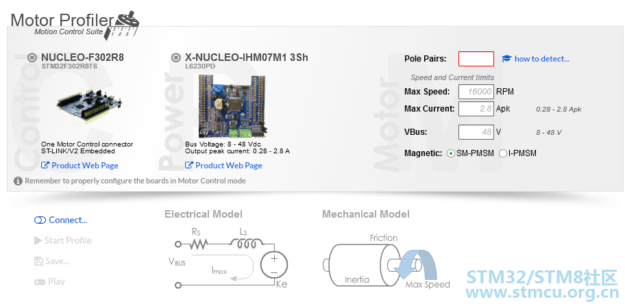

打开后如下图,请选择Connect先连接(如连接不上则按下板子的黑色复位按钮)
mmuuss586 回答时间:2019-1-9 11:12:04

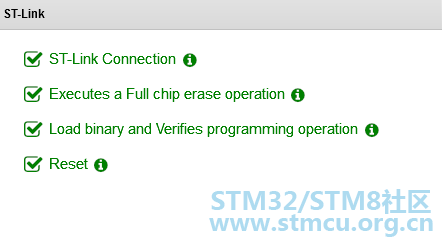

点击连接后,出现如下图是否需要升级固件(可以选择升级)
mmuuss586 回答时间:2019-1-9 11:12:27
点升级固件后,如下图并等待升级完成(升级完成后后自动关闭)
mmuuss586 回答时间:2019-1-9 11:13:03

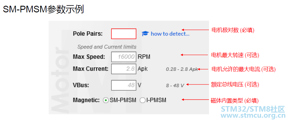

升级完后如下图所示,将鼠标放到Disconnect上即可看到版本号,在Pole Pairs处输入电机极对数7,其它参数默认(也可修改)
mmuuss586 回答时间:2019-1-9 11:13:52
mmuuss586 回答时间:2019-1-9 11:15:25
输入电机极对数7后, Start Profile按钮有效点击即可测试
电机参数
