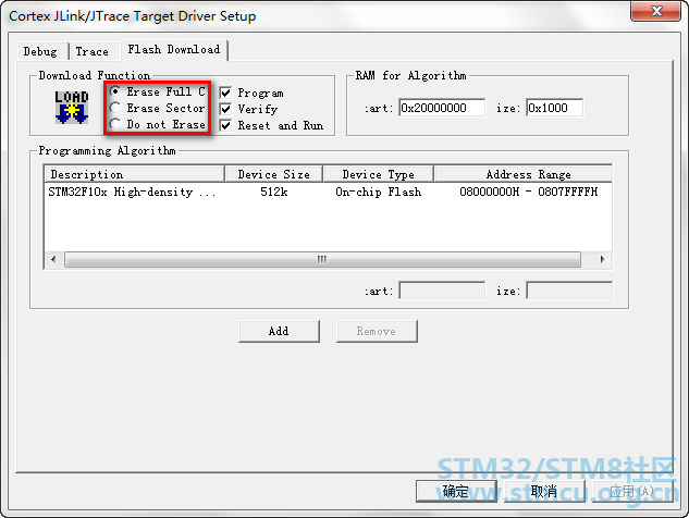

程序空间足够,而且需要保存的数据量少,就用片上Flash,407也算高配了,片上Flash怎么说也有个512K的样子吧?数据再多的话就考虑EEPROM了,例如W25系列、AT24系列等,又不贵。
如果使用片上Flash,就要注意合理规划使用区域,刷程序的时候,只能用sector方式,而不能用erase full chip,不然你的数据又没了,这也是我以前踩过的坑。
