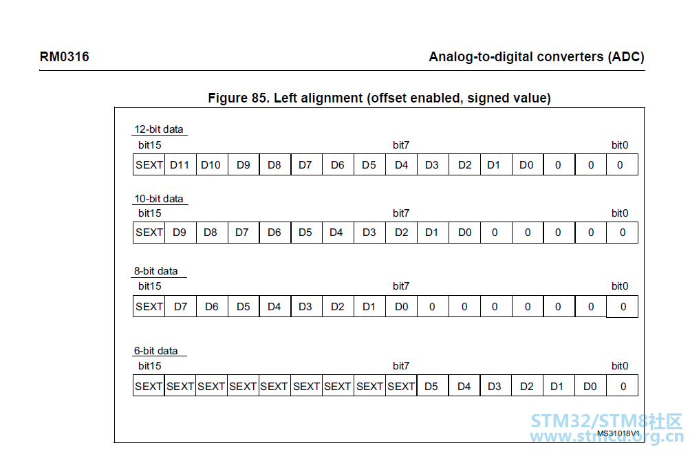

那位知道:stm32f30X ADC差分模式在负端比正端高时,结果应是负值,转换结果是i标准nt格式还是最高为1呢?没有见到参考手册上说明,谢谢。

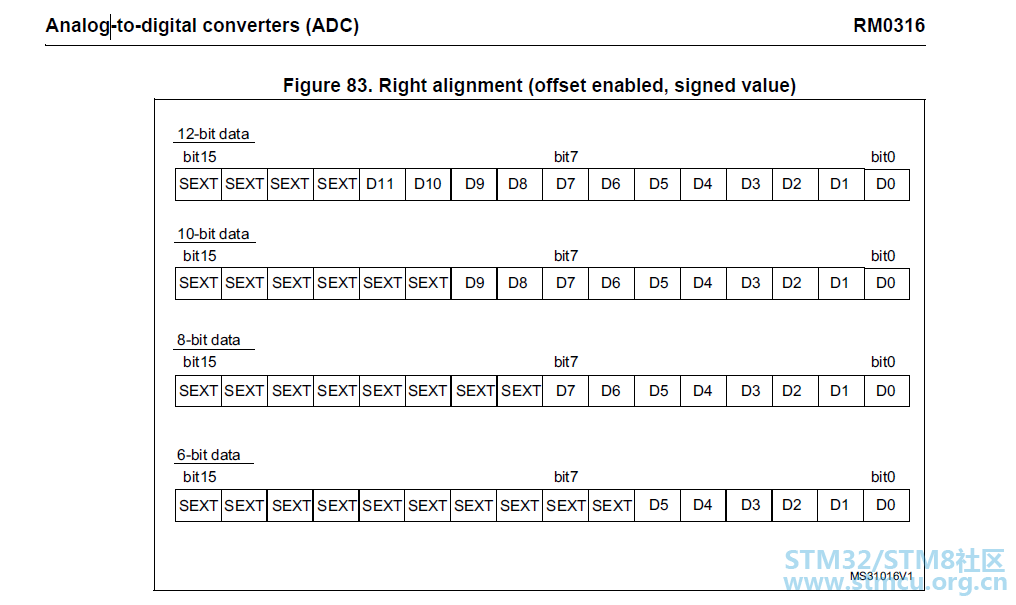

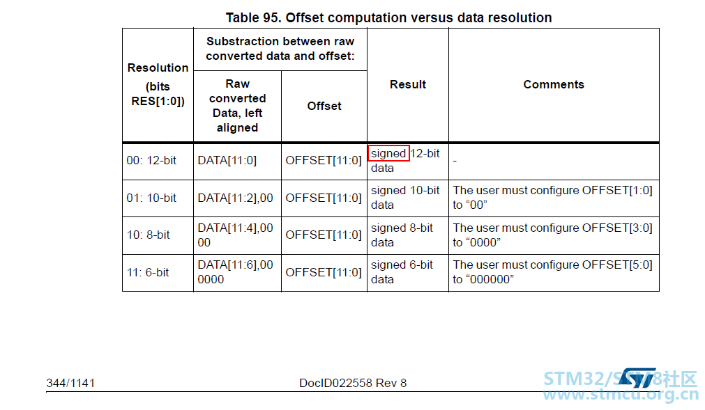

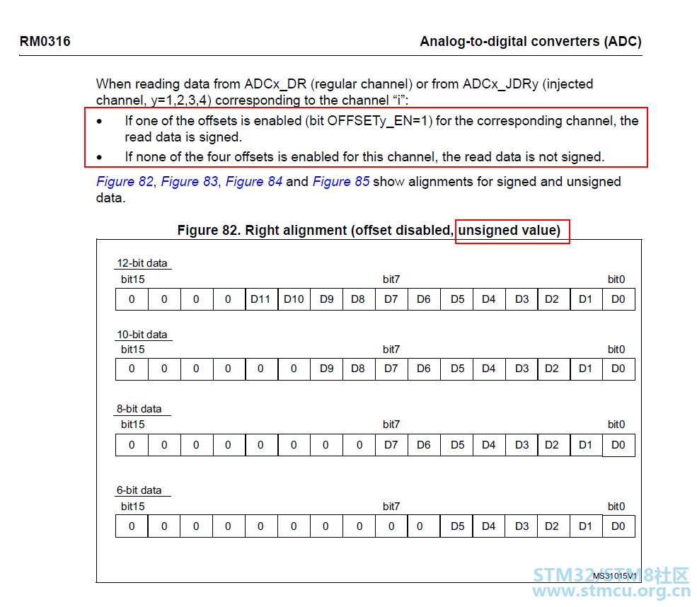

有signed字样
具体ADCx_DR是什么模式,得看设置位
