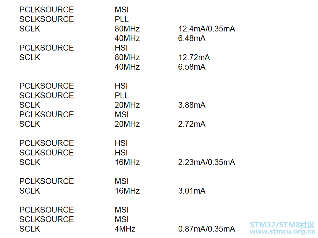

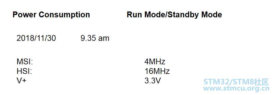

我的芯片是STM32L431CCT6,我用CubeMX生成的代码模版测试的。测出来的数据跟手册给的差距太大了,想知道为什么,求前辈相助,小弟感激不尽。
代码:
cubeMX生成的模版,什么都没有加,就只是配置下时钟树和while 里加下进入待机模式的一小段代码。
数据:

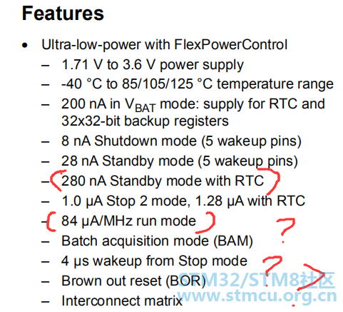

数据手册上说:
运行消耗只要84uA/MHz
待机只要 280nA

肯定是官方的数据没有错,但我不清楚我哪里有没考虑的地方

找到一个问题,连接ST link 也消耗电量0.34mA, standby 降到了1.7uA,但还是达不到,84ua/Mhz RUn
28nA standby
