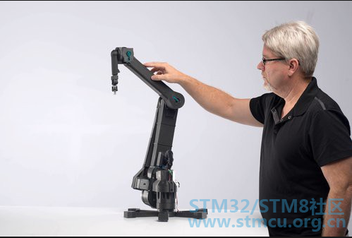

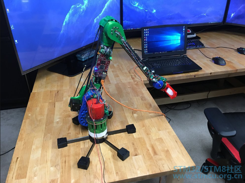

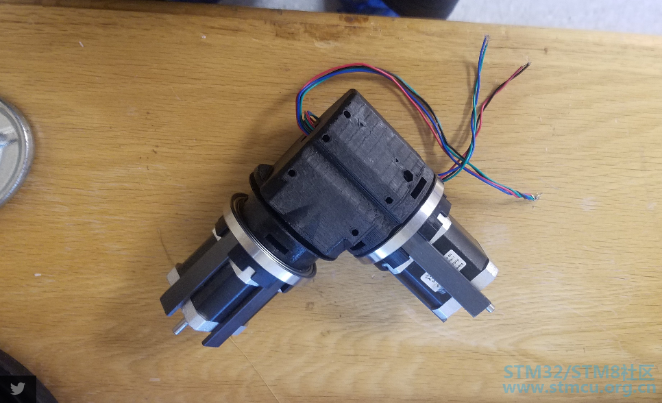

Dexter是一个开源的机器人手臂,其物理结构大部分是用3D打印机制作的。它使用5NEMA-17步进电机来控制它的5个轴以及3个轴上的谐波驱动。由于步进电机没有编码器,所以我们在每个轴上都安装了正交光学编码器。有了这些编码器,Dexter上的FPGA单片机就可以足够快地轮询传感器,并实时修正电机的位置。由于我们的网关软件,我们可以每秒轮询每个轴500万次,创建一个200纳秒的反馈循环。Dexter根据GPL3授权,因此设计可以随意复制和修改。我们所有的文件都在OnShapeGitHubThingiverse上,构建指南中有一个到构建手册的链接。
需要注意的:

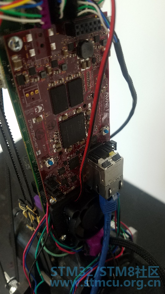

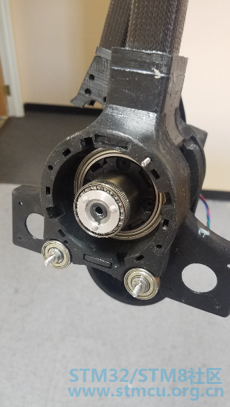

Dexter是一个开源的5轴机器人手臂。其零件采用PLA 3D打印,并用碳纤维条进行加固。它使用5NEMA-17步进电机和3个轴上的谐波驱动。它们没有编码器,而且容易滑动,所以我们自己在轴上建立我们自己的光学编码器。我们使用两个传感器,其中一个超过90度,所以我们得到一个正交编码器从系统。我们的软件以sincos的形式插入这些值并允许我们测量每个轴。
我们使用FPGA允许我们实时处理来自编码器的数据。有了我们的网关软件,我们可以每秒测量500万次,用马达控制200纳秒。这样,当在光学编码器中检测到变化时,电机就会做出反应。我们的一种控制模式是“跟我来”(follow me),它允许人们通过触摸来控制Dexter,而不会反向驱动谐波驱动器(这样做会使谐波驱动器磨损,最终削弱传输的完整性)
