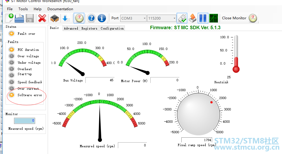

如图,使用MotorControl Workbench 5.1.3生成的软件,运行,第一次可以发波形,第二次报software error;后面没次清除故障都是直接software error;没有任何波形产生。请问为何会报这个 故障?

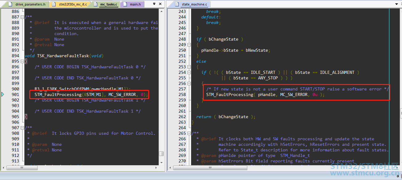

a0a.1 32b0c
学会排错,找到软件中报错的代码,从你的描述来看,是右边方框中的代码执行了,代码上方有注释,应该能解释你的疑惑
