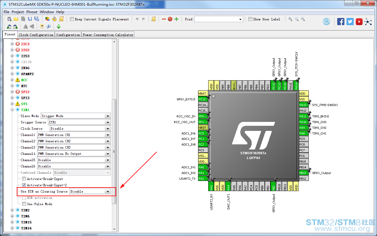

这2个原理图中,都有画Timer1 ETR, 但是用ST Motor Control workbench产生的代码,都没有用到ETR,这是怎么回事?

工程里没有,那就是暂时没有使用。具体什么情况下会使用,不得而知。

这个我可以回答你。ETR使用在ST的六部方波驱动库上的。我研究过并成功移植过。说白了就是个电流环是开关控制。具体请参考方波驱动库
