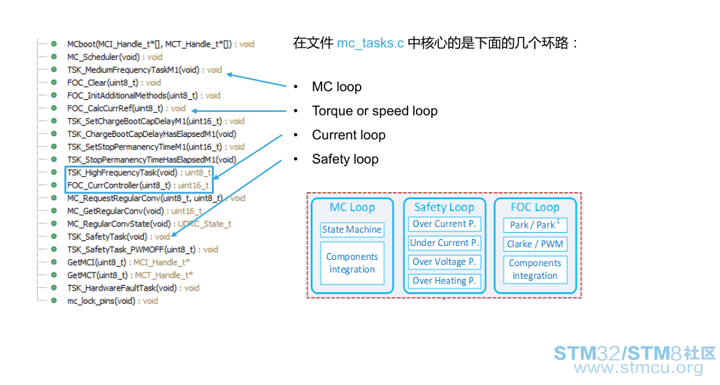

我想看一下一些源文件包含了哪些函数,就像下图一样,但一直没找到选项,所以想问一下各位熟悉IAR的前辈应该怎么操作?

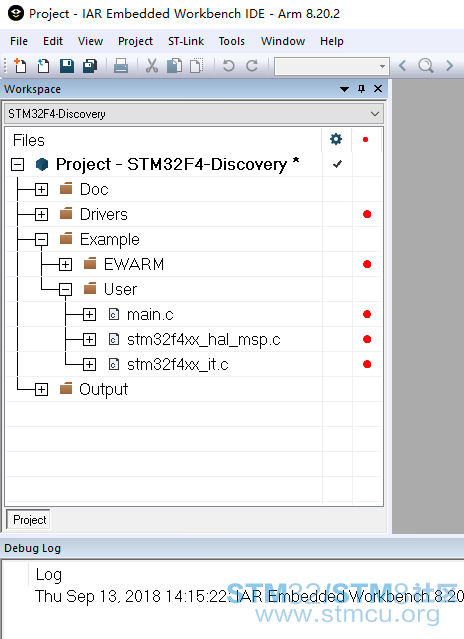

在工作空间的下拉菜单里可以看到呀

在工作空间的下拉菜单里可以看到呀
