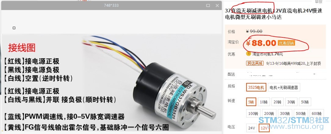

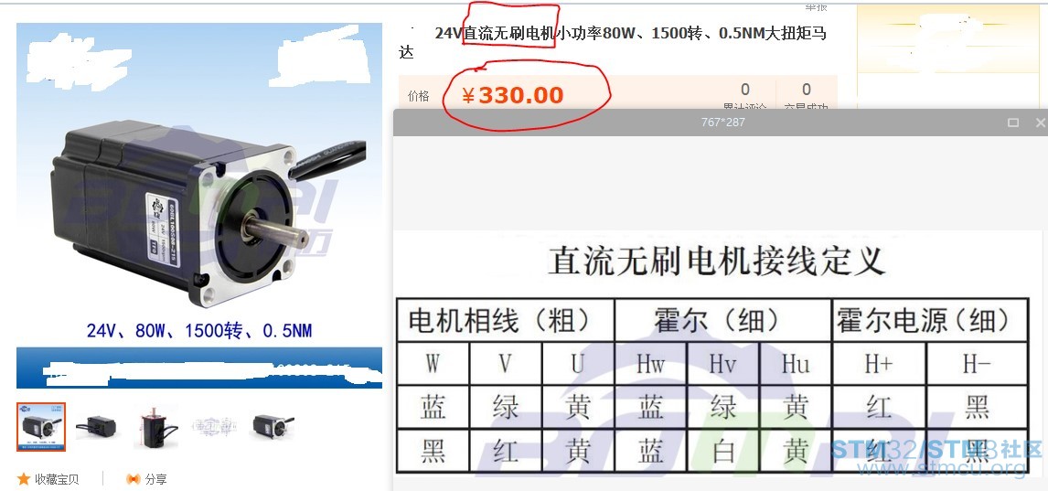

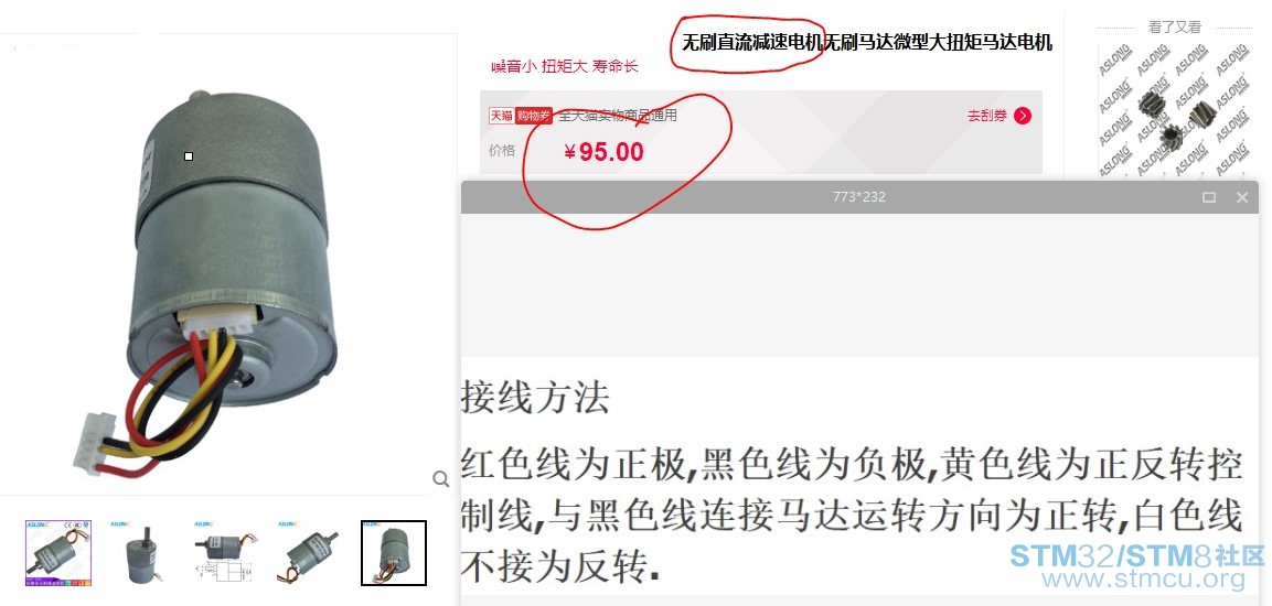

最近在选电机。有些常识一直就没很明白。1.无刷电机的引脚有几个?2.为什么同样都叫无刷电机接线的方法都不一样?附图。图1所示电机价格比图2图3贵很多。同样是无刷,为什么会差这么多,而且接线的方式也都不一样。我如果想接ST的电机驱动板,
X-NUCLEO-IHM07M1做电机控制,可以吗?由于图2图3说明里没有标出哪个是U V W,我如何确认?希望知道的大佬,解答我的疑惑。万分感谢!

图1的就是无刷电机裸机,可以使用类似X-NUCLEO-IHM07M1的板来控制,只要电压合适就行。
图2、图3如果确实是无刷电机的话,那么里面加了驱动电路,最终在里面还得是 U V W控制电机的。

无刷电机的贵贱在于电机的性能,需要考虑转矩,转速等一系列因素。感觉图一的电机不值,转矩低,转速低;图二图三楼上已经说得很清楚了,可能是内置了驱动

第一个图就是只有电机的,配合官方开发板比较合适。
后面两个都是内部集成的驱动的,只需要发转动命令就可以了,没太大学习价值,但可以直接拿来用。

无刷电机的线圈引线有3根,霍耳引线有5根,这8根线必须和控制器的相应引线一一对应,否则电机不能正常转动。一般来讲,60度和120度相角的无刷电机,需要由与之相对应的60度和120度相角的无刷控制器来驱动,两种相角的控制器不能直接互换。60度相角的无刷电机与60度相角的控制器相连的8根线的正确接线有两种,一种正转,一种反转。电动机中3根较细的霍尔相线和3根较粗的电机绕组相线与控制器的连接方法共有36种。换接导线时可带电进行,但要细致、有序,每次转动调速转把的角度不得过大,以免损坏控制器。
