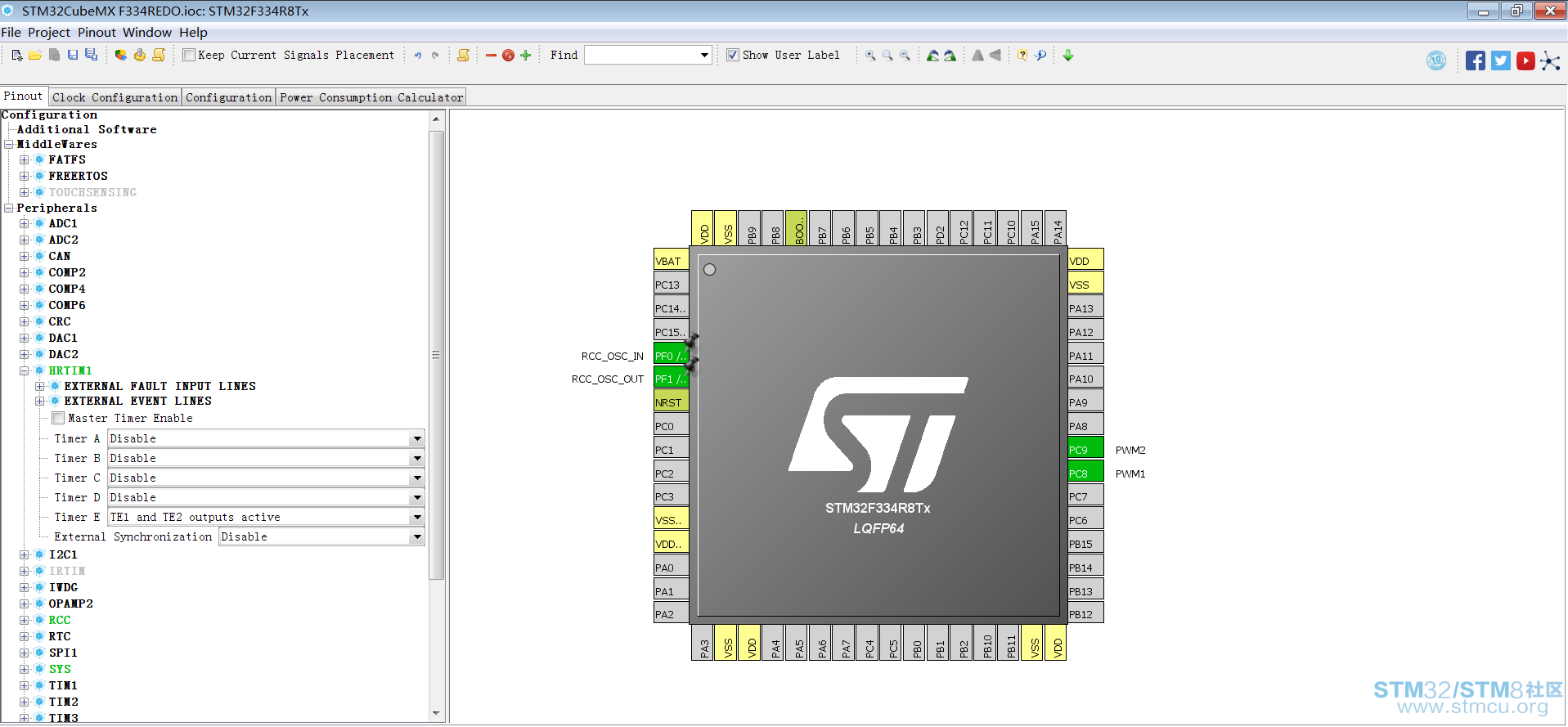

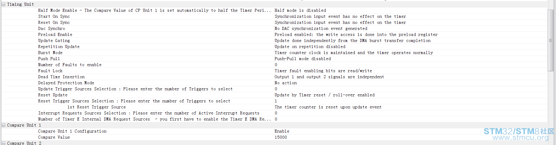

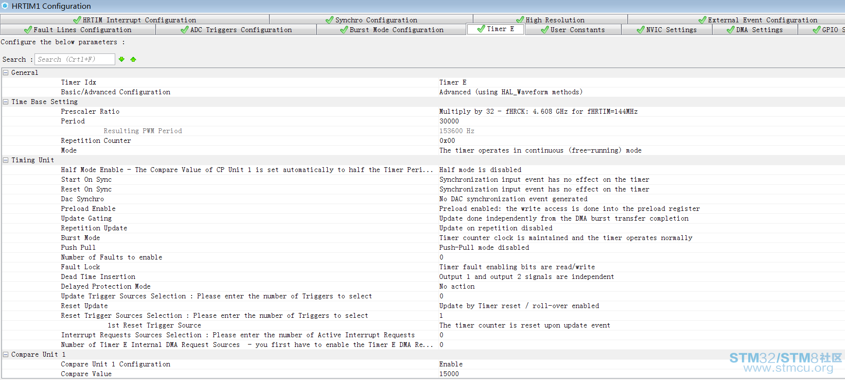

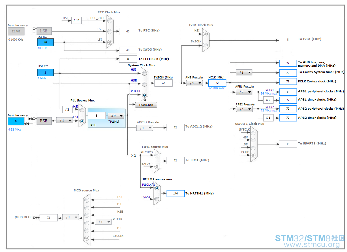

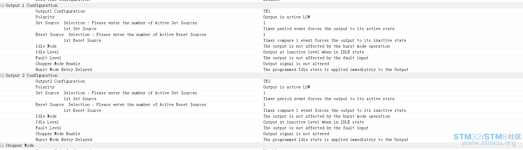

STM32F334,用的cubeMX设置,如图:使用timer E, PC8,PC9输出,使用外部时钟,HRTIM 144M, |

STM32F334使用cubmx配置,晶振无法起振

在主函数里面调用,还是没有反应,能不能再帮忙给看看,尤其是CUBEMX里面HRTIM的设置界面里面有没有参数选择的不对?谢谢!已经弄了一整天了
烧录后PC8,PC9始终没有输出,调试了一整天,没有任何头绪,希望用过的高手能帮忙给看看问题出在哪儿,非常感谢
