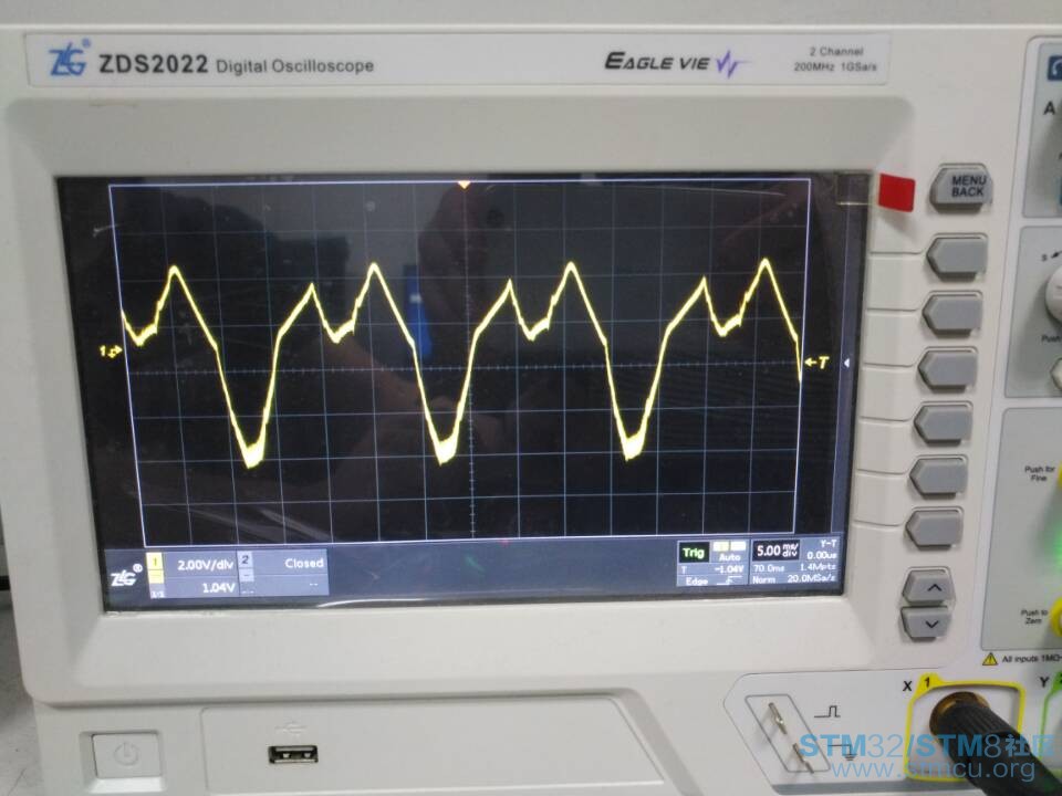

STM32L0的芯片,用的是例程,用示波器测试出现这个
这个是什么意思?干扰吗?HELP

应该是DAC数据有错,数据代码贴出来看看。官方例程中数据有误,需要修改如下:
const uint16_t Sine12bit[32] = {
2047, 2447, 2831, 3185, 3498, 3750, 3939, 4056, 4095, 4056,
3939, 3750, 3495, 3185, 2831, 2447, 2047, 1647, 1263, 909,
599, 344, 155, 38, 0, 38, 155, 344, 599, 909, 1263, 1647};

DAC是否超速了?

还有一种可能 就是示波器的问题 有没有可靠接地 有时候示波器本身 也会产生干扰

把scale调小,采样间隔拉大一点?示波器太灵敏的话,波形和噪音没区别

检查下示波器接入是否有干扰。可能是测试不当。
