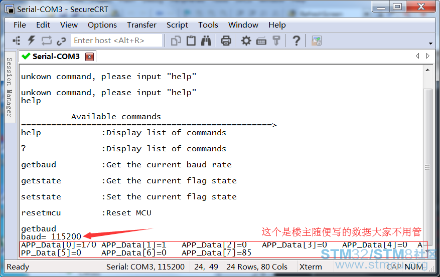

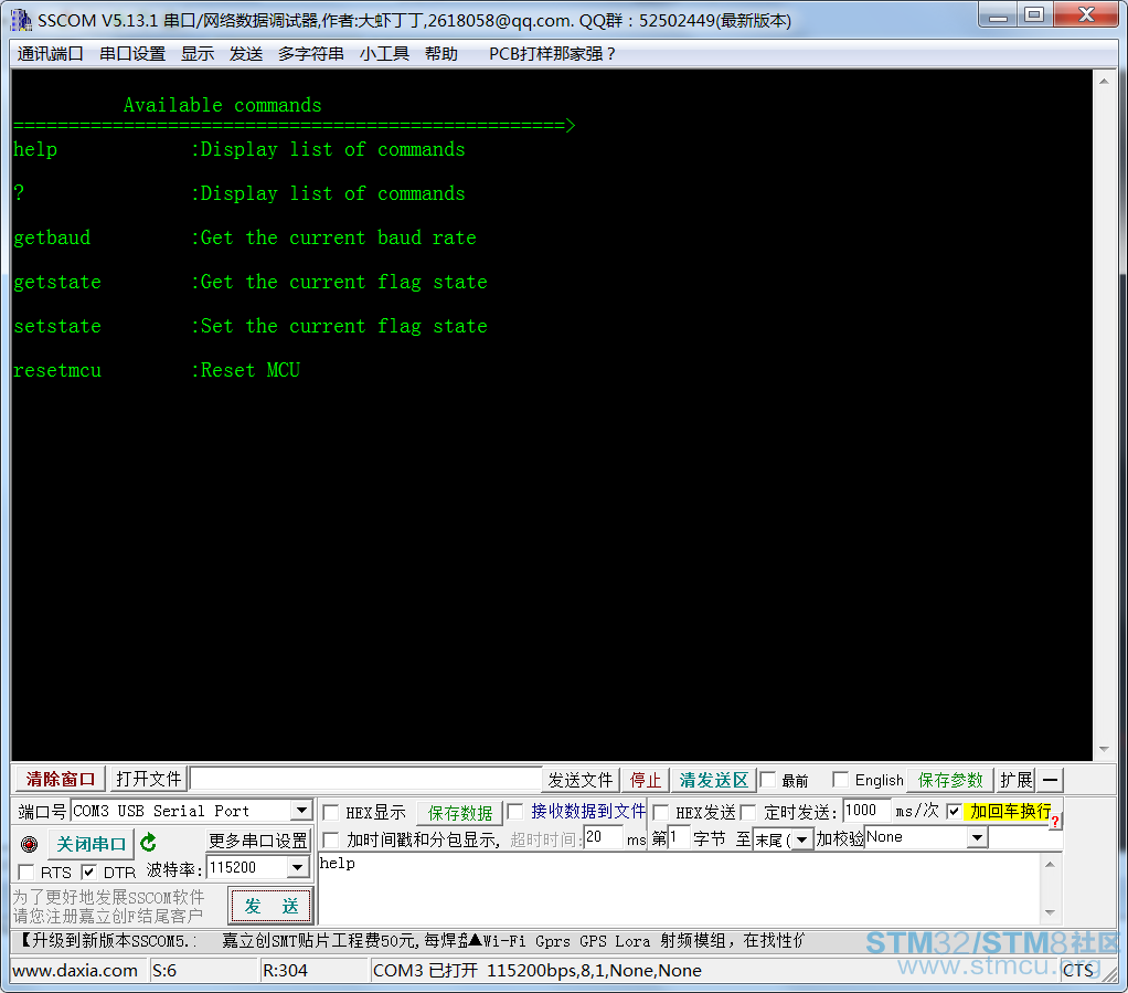

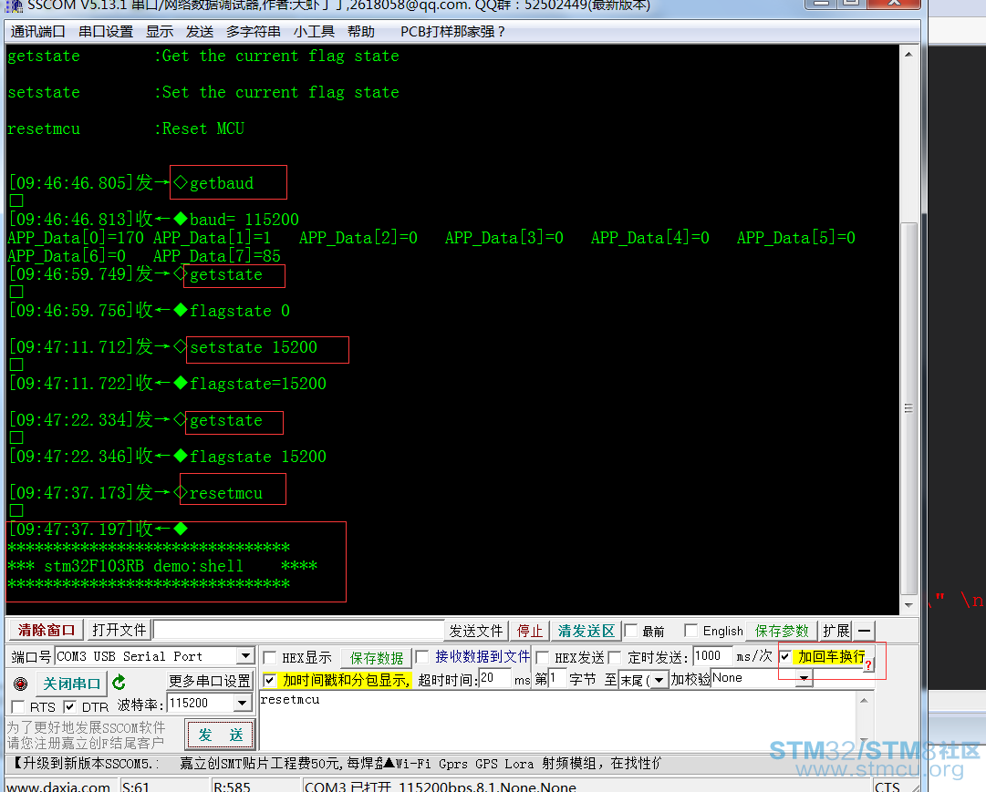

楼主也是参考别人整理的,主要是为了和我一样的菜鸟 进行 CTRI+C  CTRL+V 做的准备  让你一分钟就移植成功,后续我再做在操作系统TreeRTOS下的,当前别人可以做一下 方便我们学习,不BB了,看效果图:
命令结束符是回车  这个主意一下 ,不然就是未识别命令,我估计很多人会用SecureCRT 这类软件,这个是可以用的,自己配置一下就OK

tCmdLineEntry g_sCmdTable[ ] =
    {"help",        Cmd_help,"\t\tisplay list of commands\r\n" },
    {"?",           Cmd_help,"\t\tisplay list of commands\r\n" },
    {"getbaud",     Cmd_get_baud,"\t\t:Get the current baud rate\r\n"},
   {"getstate",    Cmd_get_state,"\t:Get the current flag state\r\n"},
   {"setstate",    Cmd_set_state,"\t:Set the current flag state \r\n"},
    {"resetmcu",    Cmd_MCU_Reset,"\t:Reset MCU\r\n"},
    {0,0,0}
这个 格式就是 输入的命令   函数名字   提示符
自己往里面加就可以了

int Cmd_get_baud(int argc, char *argv[])
        uint32_t baud=115200;
    uint8_t APP_Data[8]={ 0xAA,0x01,0x00,0x00,0x00,0x00,0x00,0x55};//»ñȡЭÒéÊý¾Ý
        uint8_t i;
    printf("baud= %d\r\n",baud);
    for(i=0;i<8;i++)
        printf("APP_Data[%d]=%-d\t",i,APP_Data);
    return 0;
就这样:

int CmdLineProcess(char *pcCmdLine)
main函数
while(1)
        if(flag)
                        if(CMDLINE_BAD_CMD == CmdLineProcess(cmd))
                                printf("unkown command, please input \"help\" \n\r");
                        flag=0;
