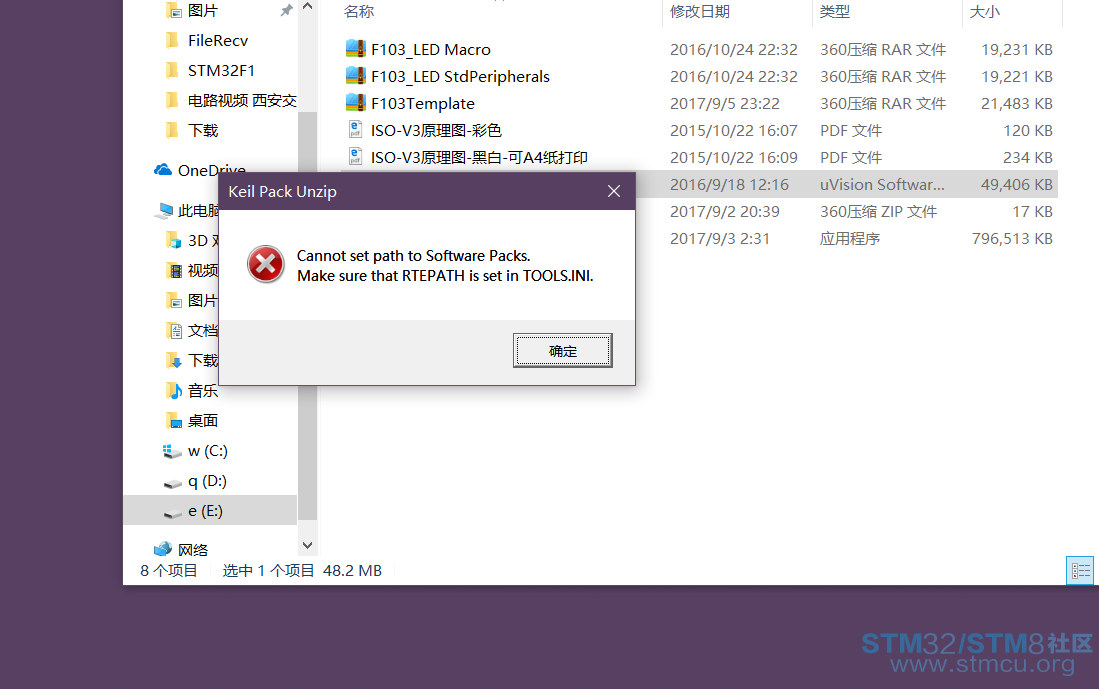

软件安装完成 安装程序包的时候就会出现这个 试了很多方法都不行 各位有什么方法么?

好像是你在安装软件包时文件路径没有指定正确的Keil_v5文件夹

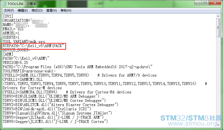

TOOLS.INI文件里面的RTE路径设置可能有问题,你用记事本打开安装目录下这个文件看下
这是我的配置,我是安装在C盘的

这是我的配置,我是安装在C盘的
