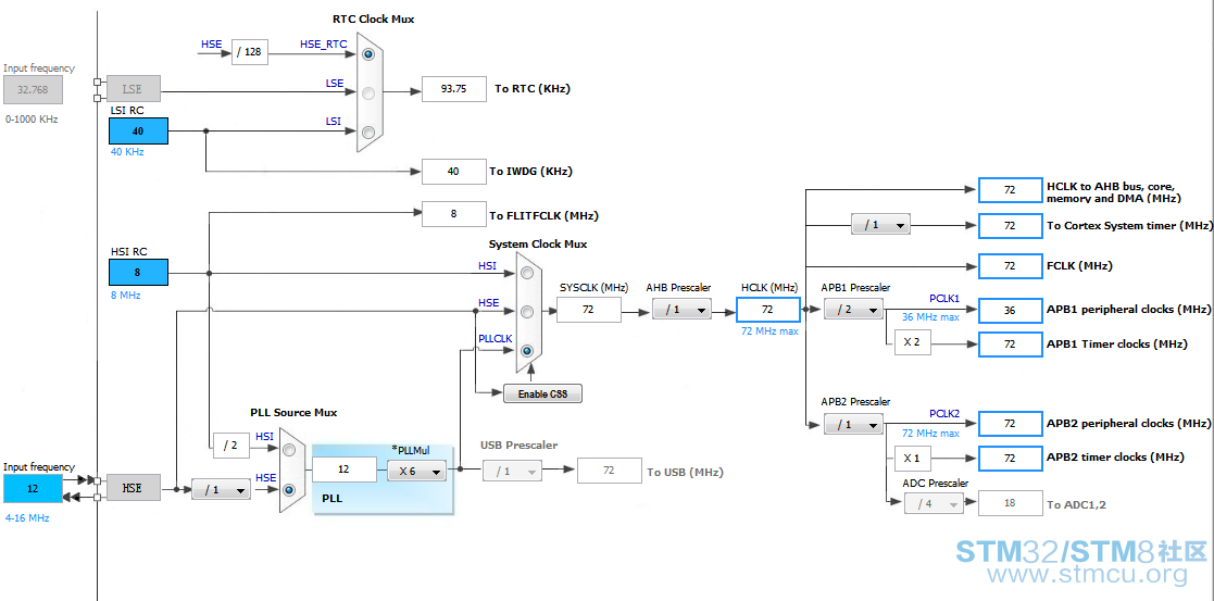

我用的芯片是STM32F103C8,12M晶体,cube配置如下:
结果发现gettick好像不大对,间隔1000ms gettick得出的差距是1500ms,
然后发现HAL_RCC_GetHCLKFreq()的返回值不对,
明明定义的是72000000,但是我打印出来却是48000000.。。
求助,这个是怎么回事啊?

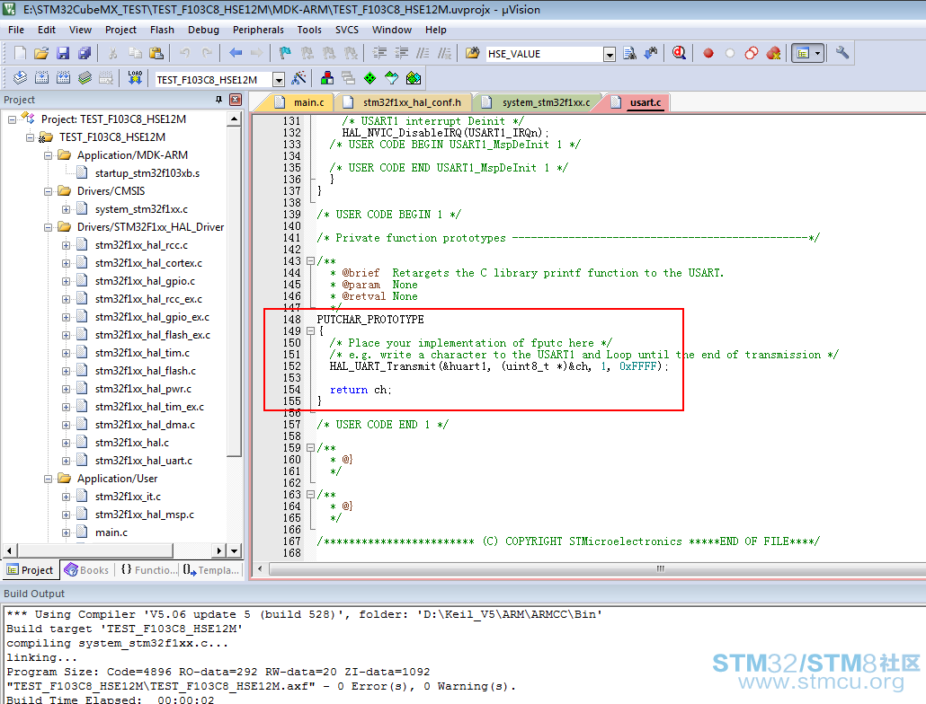

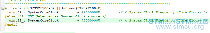

七哥
回答时间:2018-6-20 12:33:38
a0a.1 32b0c
工程,工程在哪里?

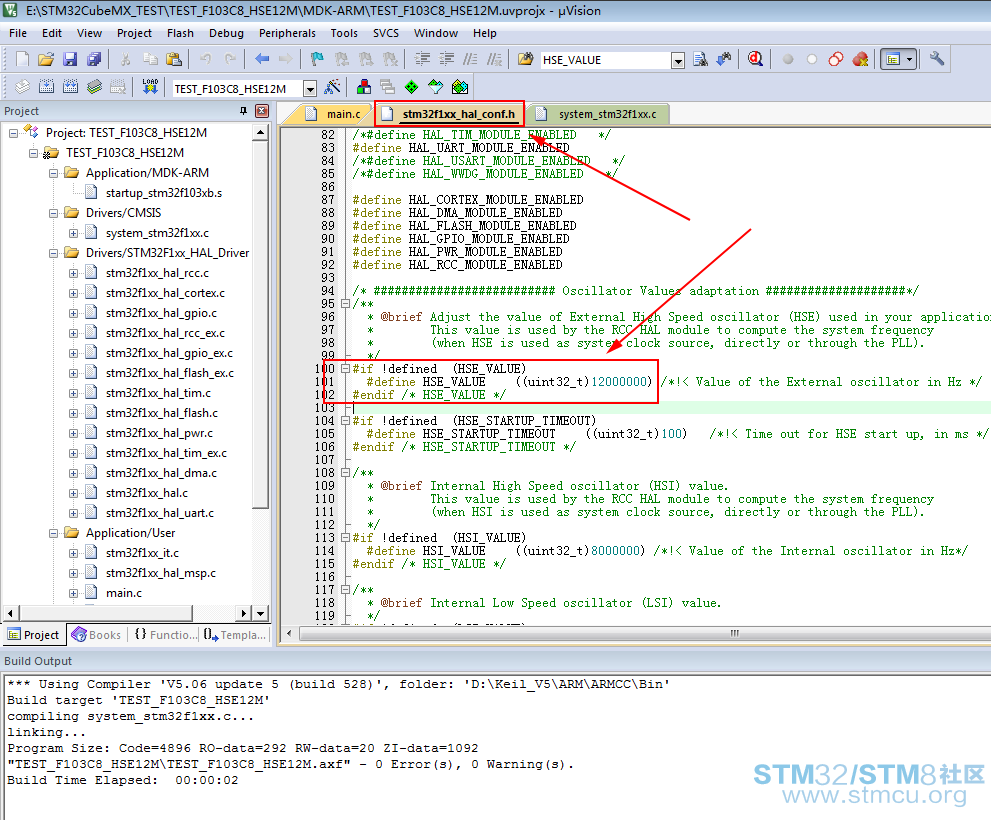

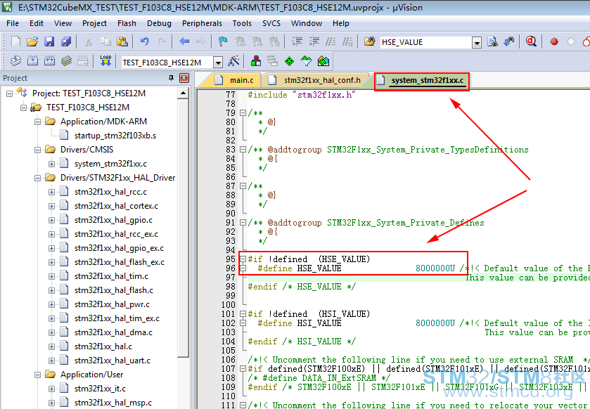

你没找对地方,STM32CubeMX是有BUG,但是可以自己修补。工程中会有两个宏定义,一个是外部晶振值,一个是系统时钟值。你没找到外部晶振的定义。
有可能HSE的12M没起作用。

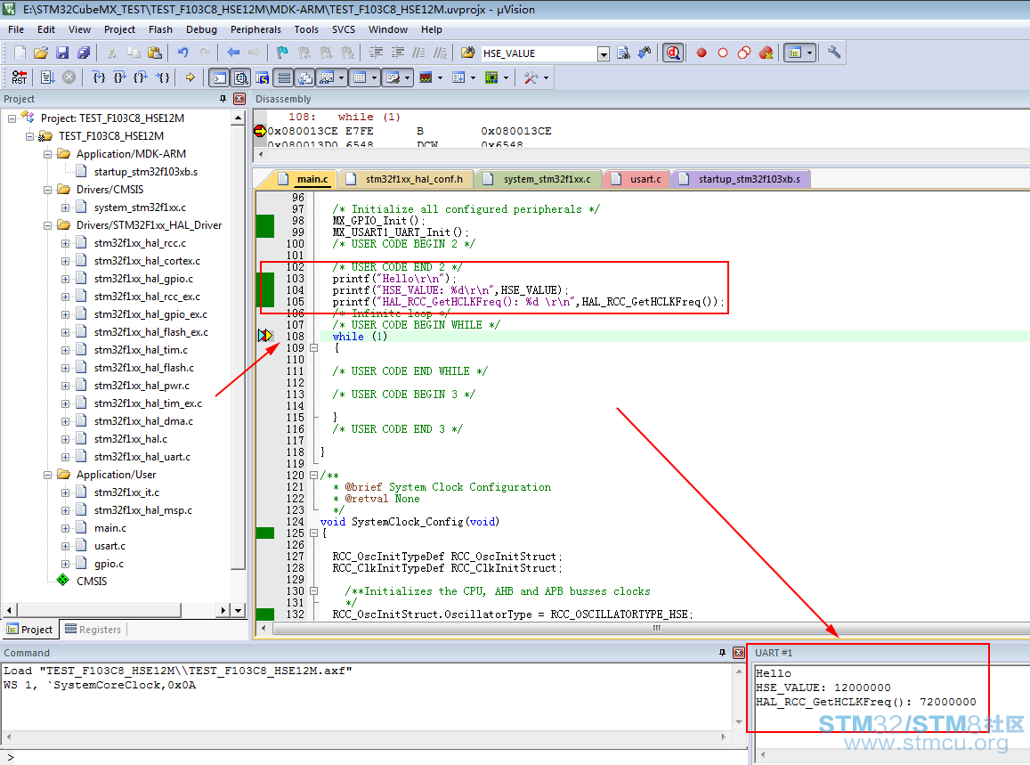

七哥
回答时间:2018-6-20 15:36:13
a0a.1 32b0c

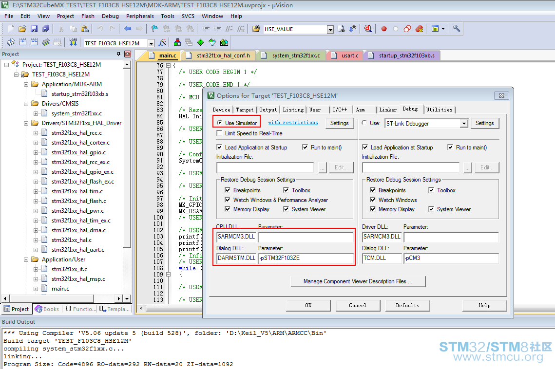

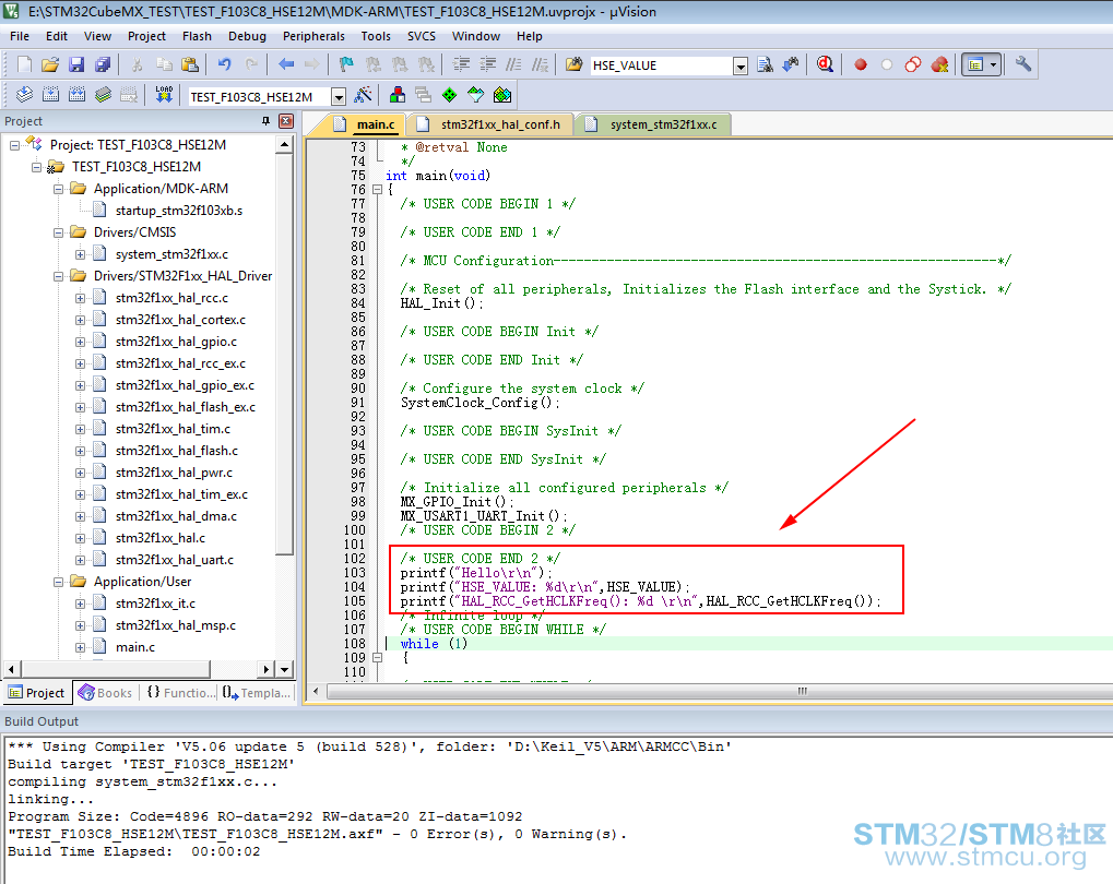

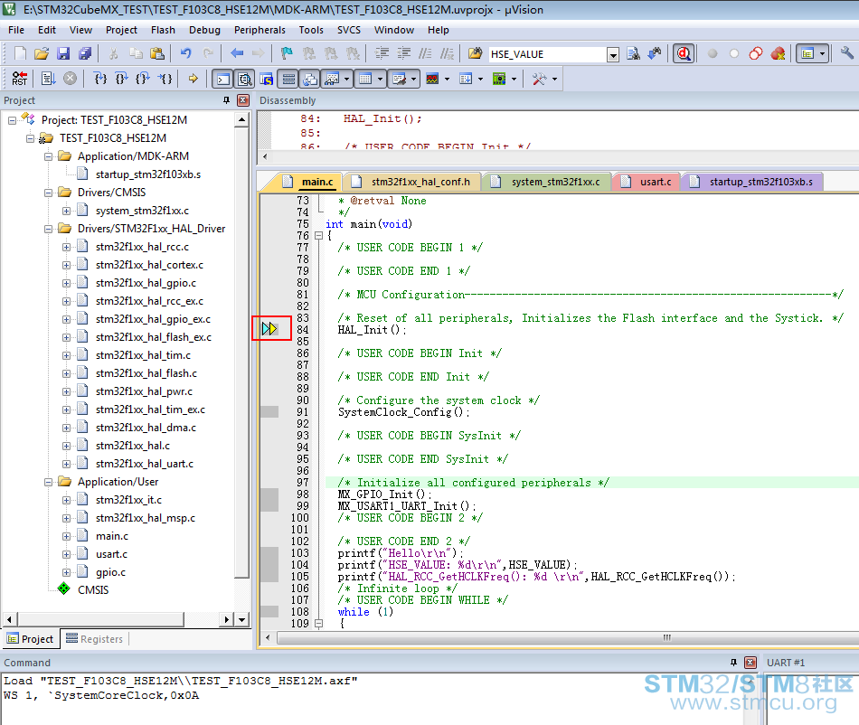

经软件仿真测试,没有问题。

工程,工程在哪里?
有可能HSE的12M没起作用。
经软件仿真测试,没有问题。
