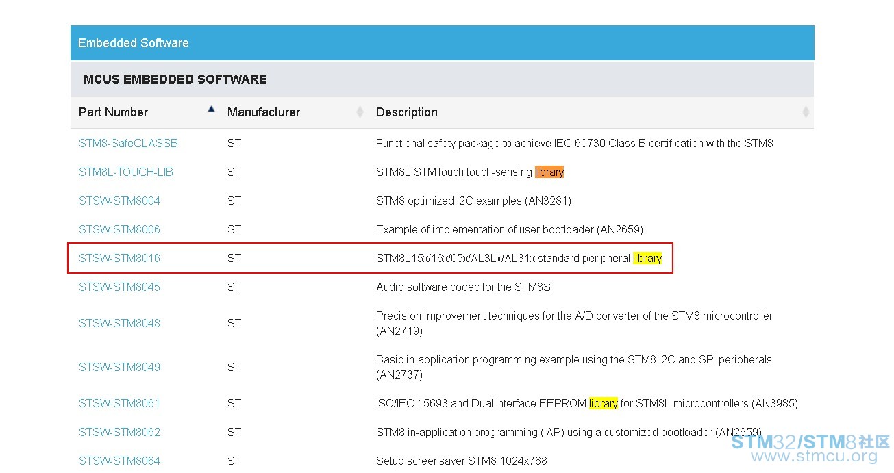

如果要用的话,只能用STSW-STM8016(STM8L15x-16x-05x-AL31-L_StdPeriph_Lib),但是我的IAR for STM8中没找到这个器件。
en.stsw-stm8016.zip
(15.26 MB, 下载次数: 306)
2018-6-6 00:06 上传
点击文件名下载附件

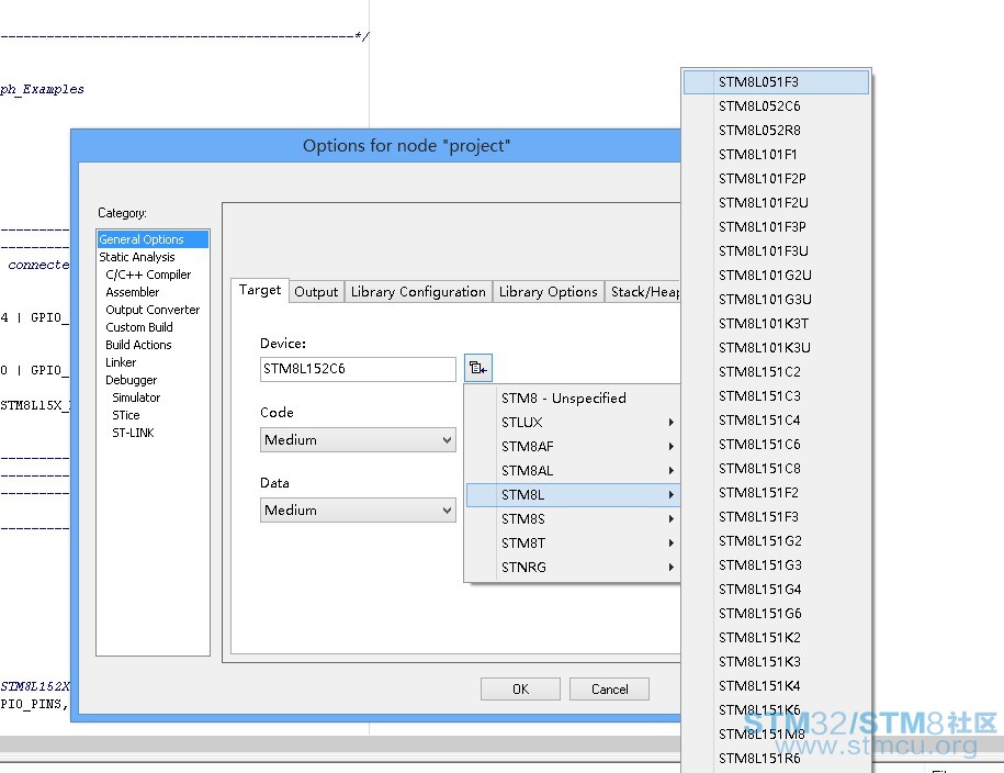

Iar中器件是选择哪个?
