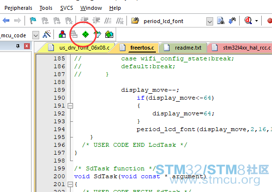

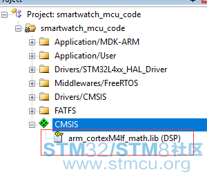

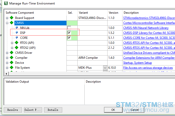

我在补充洗。其实很简单。看图片。
好了,到此结束,DSP添加成功。使用的时候,只需要添加头文件#include "arm_math.h"就好了。
