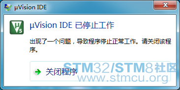

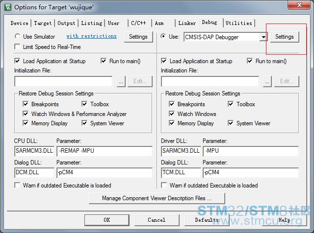

STM32F407,原来基于MDK5.17,用CMSIS DAP调试。
更新到MDK5.25,原来的点击CMSIS DAP SETTING死机。
用5.25建立的新工程就不死机,哪位知道是什么问题?
难道要重新建工程?

不好意思,描述不清,不是死机,是软件崩溃,自动关闭,提示错误
安装5.24,没问题。结贴。
