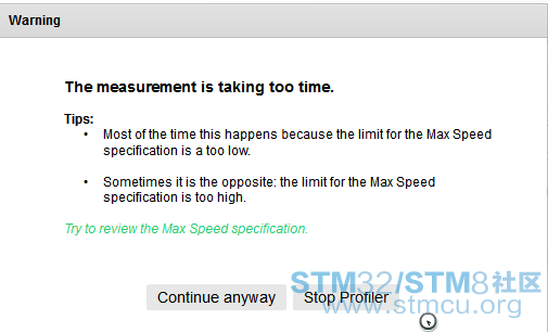

各位好,使用5.0库调试电机,总是提示超时,更换线序也没有作用,请问时什么原因?

强势关注,我用4.3也是,不知哪没设对,超时一会电机表面都烫了

应该是超过了电机所能达到的最大速度。

不是的,电机都没有转,可能是硬件哪里接的不对,使用FOC是没有问题的。
